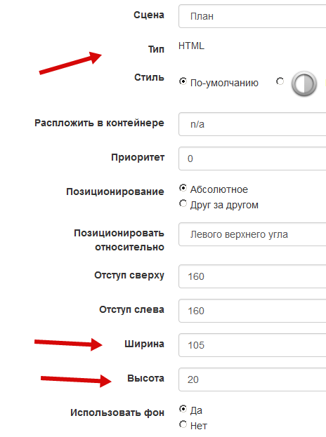

1. Добавляем на сцену элемент типа HTML

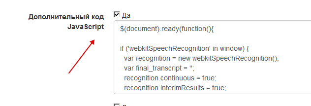

2. Включаем галочку Дополнительный код Javascript
и добавляем в него следующий код:

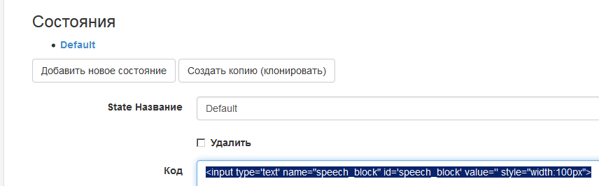

3. В HTML-коде состояния прописываем такой код:
<input type='text' name="speech_block" id='speech_block' value='' style="width:100px">

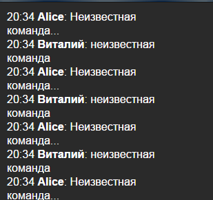

http://c2n.me/39ZyMzz.png
Сереж первую команду воспринимает а потом постоянно вот это
т.е. зацикливание...Алиса проговорила и по кругу начинает говорить последнюю фразу, естественно ответ "неизвестная команда"

Vit писал(а):http://c2n.me/39ZyMzz.png
Да, была такая беда -- сама себя слышит, но вроде в сегодняшнем обновлении как раз правил, чтобы игнорировала такой случай.
