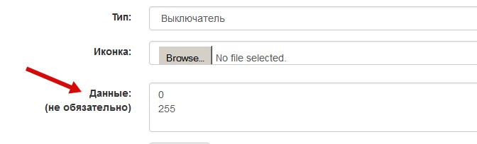

Добавил наконец в задачи. Давно хотел сделать, чтобы для элементов меню типа "выключатель" можно было задавать свои значения для положения on и off (а не только 1 и 0, как сейчас).

Re: есть особенность 1-wire ключей (status)
Сообщение sergejey » Чт ноя 13, 2014 3:09 pm
добавил возможность задавать значения
первая строка это значение для off, вторая для on
если ничего не задавать, то будет как и раньше 0 и 1

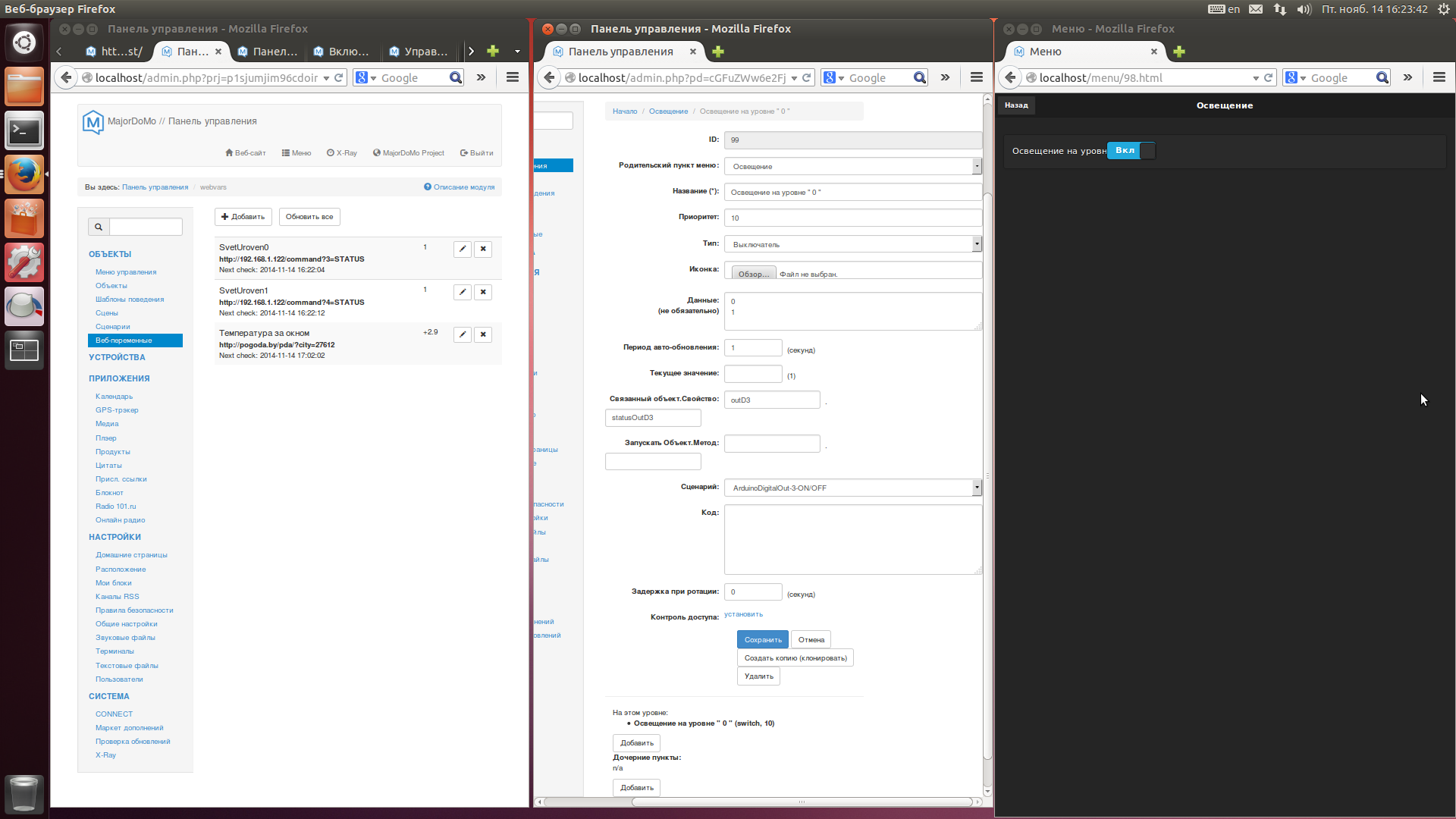

Помогайте люди добрые! Прочитал эту тему и обрадовался, вот оно решение моей проблемы, но рано радоваться было!
Суть проблемы похожа на описанную в этой теме.
Есть ардуино + релейный блок и МЖД, статус переключателя в меню привязан к статусу цифрового выхода ардуино через web-переменную, все работает читается управляется, но есть одно но, при изменении состояния выхода ардуино на противоположное, через несколько секунд состояние переключателя в меню меняется обратно(делаю ВКЛЮЧИТЬ-реле включается но через пару секунд выключатель в меню сам возвращается в положение выкл., а реле при этом остается включенным и на оборот также ).
Подозревал, что проблема в ардуине, мне пришлось подправить прошивку так-как у меня релейные блоки управляются инверсным сигналом "1-выключено 0-включено". Прочитал эту тему, обновился, ввел поправки в выключатель меню, но проблема повернулась ко мне другим боком, теперь проблема та же только теперь реле включается когда двигаешь переключатель в положение выкл. и выключается при сдвиге в вкл. Может это я накосячил где, вроде все по мануалам делал?

fiberline

Ссылка http://connect.smartliving.ru/profile/279
Приложил файл скриншота

1 уберите вызов сценария из выключателя, я так понимаю, что в свойстве StatusOutD3 дергается в метод On-Off. Так что команда на ардуину уйдет и без вызова сценария.
2. Зачем обратная связь через вебварс? реле можно перещелкнуть из другого места? Попробуйте убрать, вдруг из-за вебварсов(код не вижу в конекте) хотя скорее первый вариант.

Сообщение fiberline » Пт ноя 14, 2014 6:36 pm
По первому варианту, как и ожидаемо выключатель перестает управлять релюхой.
По 2-му варианту, обратная связь нужна так как управление будет из разных мест и еще по таймеру(в веб варс нет кода, все выполнено встроенными средствами(поиск в строке по шаблону)).
Кстати если убрать связь с веб варс то работает корректно но соответственно не связано одно с другим.
Может я неправильно связываю веб переменную со свойством?
