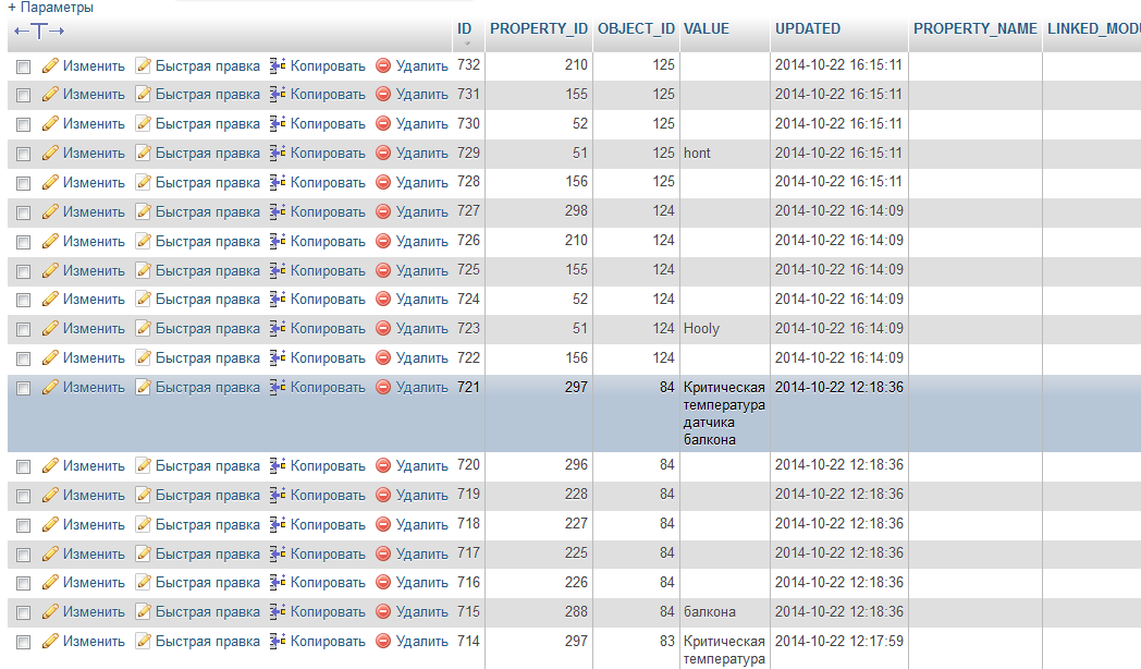

Ничего не пойму, полез в pvalues и вижу такую картину.
Ощущение, что все создаваемые свойства не имеют своего имени в базе (property name).
Как так?
Благодарил (а): 76 раз
Поблагодарили: 1559 раз
Re: SQL
Сообщение sergejey » Ср окт 22, 2014 4:06 pm
Это поле необязательно должно быть заполненным сразу, т.к. используется только для быстрого доступа к значениям. Система сама его заполнинит по мере использования.

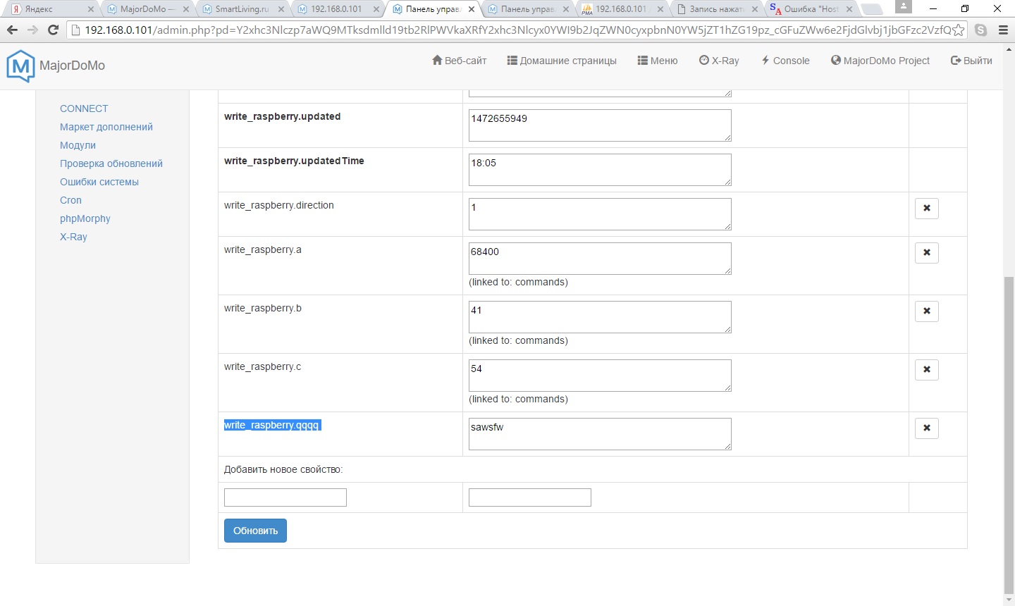

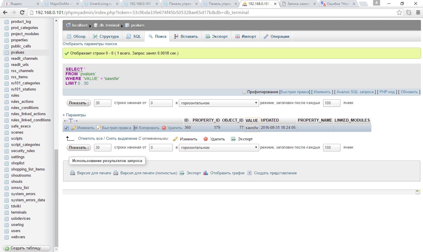

Добрый день. Столкнулся с проблемой похожей как у автора первого сообщения.
Т.е. если я добавляю новое свойство объекта, то оно добавляется в БД без PROPERTY_NAME, хотя раньше такого не было.
Получается что не удобно делать выборку из БД.
Подскажите кто сталкивался с подобной проблемой
