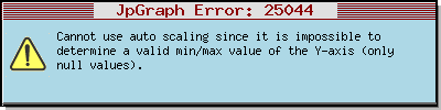

И да вот ошибка вылазит:

Pchart2 надо глянуть, мне там что-то не понравилось когда-то. Возможно, лицензия. Насчёт ошибки - у меня такой не выскакивает. Может какая особенность установленной библиотеки gdlib, как по тексту?

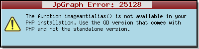

dmw писал(а): И да вот ошибка вылазит:
У меня тоже ошибка.
Решение тут http://colekcolek.com/2012/05/16/how-to ... available/
в файле jpgraph/gd_image.inc.php коментим блок ELSE. У меня теперь работает. Хорошо бы в общую ветку запилить, что бы каждый раз не править.
Как я понимаю проблема в версии php5-gd, возможно в Дебиановской.
function SetAntiAliasing($aFlg=true) {
$this->use_anti_aliasing = $aFlg;
if( function_exists('imageantialias') ) {
imageantialias($this->img,$aFlg);
else {
//JpGraphError::RaiseL(25128);//('The function imageantialias() is not available in your PHP installation. Use the GD version that comes with PHP and not the standalone version.')
Графики хороши, непривычны и странные рамки, налезающие шрифты, но отображают правильно.

Ок, изменение по поводу этой ошибки внёс.

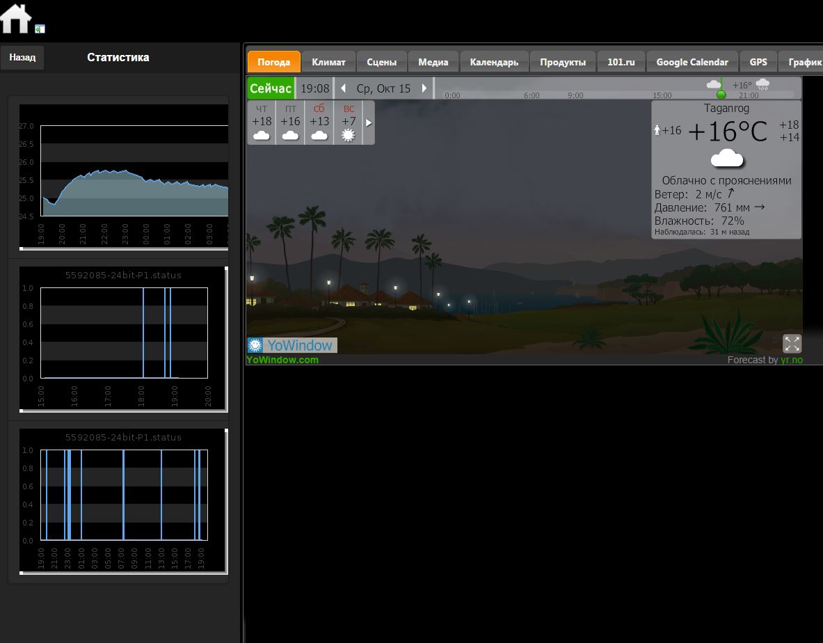

Чёрная тема не очень читается
КодПоказать
<div align="left">
<img src="/jpgraph/?p=5592085-24bit-P1.status&unit= &type=24h&gtype=bar&width=300&approx=sum&px=20">

Теперь так ругает:
