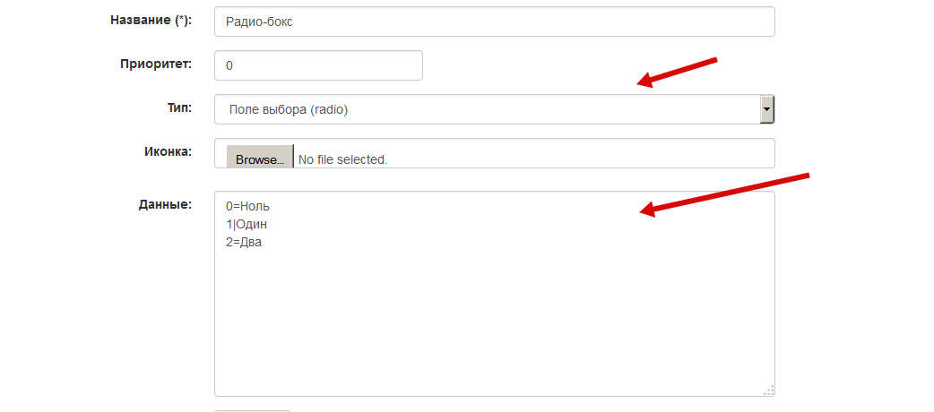

Добавил новый элемент выбора в меню:
Варианты устанавливаются через поле "Данные" -- каждая строка как вариант выбора. Можно просто
Ноль
Один
Два
Можно выводить один текст, а сохранять другие значения:
0=Ноль
1=Один
2=Два
либо так (другой разделитель, но суть та же):
0|Ноль
1|Один
2|Два
