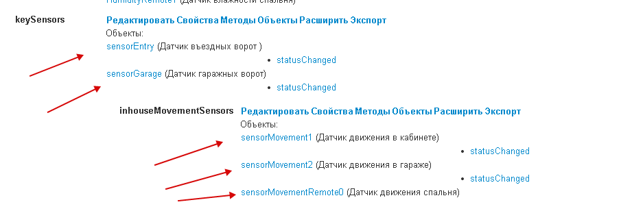

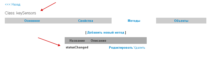

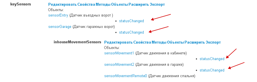

Можно сделать класс (например класс реле "keySensors")
в этом классе будет несколько объектов (реле)
при изменении свойства одного из вышеуказанных объектов можно выполнять его метод

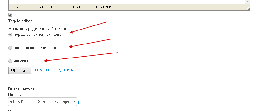

в котором выполняются какие то действия именно для этого объекта, а также можно указать вот это
тем самым будет вызываться родительский метод (т.е. метод класса)
в котором можете указывать все что угодно (что включить что выключить и т.д.) либо выполнение скриптов как вы хотите
Это приблизительно имели ввиду, или я что то совсем не понял ничего)
