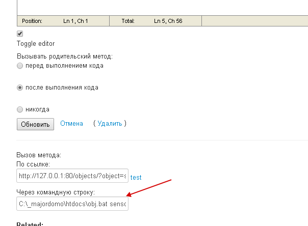

этим способом тоже не вижу проблем.... можете просто запускать метод
C:\_majordomo\htdocs\obj.bat myObject.mymetod
а в нем менять свойство через код.
в любом методе есть пример вызова через командную строку
