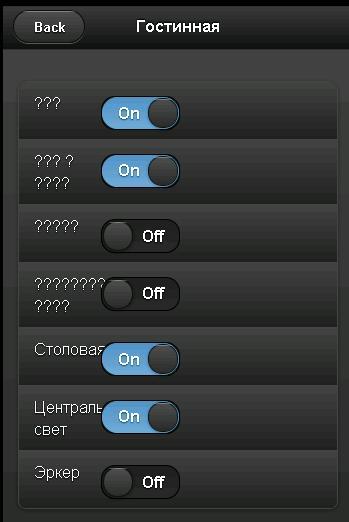

Заметил такую вещь
при изменении положения переключатели, соответствующая ему изменяется.
по всей видимости запись при каждом изменении переключателя перезаписывается в базе.
причем в моём случае кодировка становиться не читаемой.
Пример
Захожу в раздел Гостинная.
изменяю положение четырех первых переключателей
жму Back и назад в раздел гостинная
в результате видно что дискрипшн первых четрыех переключателей стал нечитабельный.
откуда что перезаписывается? какую из кодировок крутить.. системную, в базе или в может быть в файле ленгвич?

На одной странице отображаются с битой кодировкой те дискрипшины положение переключателя которых менялось
те дискрипшины у которых нормально отображается подпись - положение переключателя не менялось с момента заливки базы и запуска интерфейса.
Это в качестве примера показано на одной странице и с битой и с нормальной кодировкой.

Сообщение palexeyp » Чт апр 26, 2012 4:22 pm

победил эту проблему!
проверил кодировку на BD.
Заметил что стоит по дефолту latin1_swedish_ci
Изменил на utf8_general_ci.
Перезалил данные в таблицы. Теперь при изменении положения переключателя всё остается в корректном виде.!

Это делается на этапе создания базы.
пофиксил это в скрипте установки
http://smartliving.ru/forum/viewtopic.php?p=84#p84
При создании базы жёстко определяю кодировку для неё
CREATE DATABASE $DB_NAME CHARACTER SET utf8 COLLATE utf8_general_ci;
