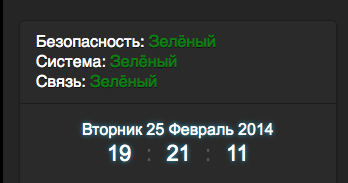

Всем добрый день.
Подскажите, как можно заменить слова и статус на картинки, у многих видел типа антенна, шестерня и тп и они меняют цвет в зависимости от ситуации.
Кто сможет помочь кодом для такого.
Спасибо.

Сообщение dmw » Сб мар 15, 2014 11:32 am
<img src="/img/icons/status/lock_32_%Security.stateColor%.png" align="absmiddle" style="width:20px"> %Security.stateDetails%
<img src="/img/icons/status/system_32_%System.stateColor%.png" align="absmiddle" style="width:20px"> %System.stateDetails%
<img src="/img/icons/status/network_32_%Communication.stateColor%.png" align="absmiddle" style="width:20px"> %Communication.stateDetails% <br/>

Спасибо большое!
