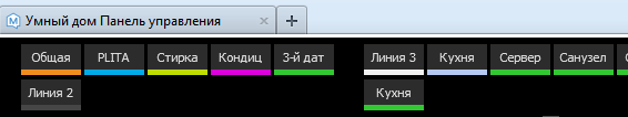

Сообщение Alex » Сб апр 12, 2014 7:59 pm
Анонс.
Вот для этих индикаторов нужны 2 функции:
1. реакция на маусовер и
2. реакция на клик по заданному региону.
Т. е. нужны сами функции, а реакцию я сам опишу. Да и для других индикаторов эти функции пригодятся.
Ау, знатоки js.

Если получилось, можно код индикатора с двумя положениями - вкл/выкл?

Сообщение Alex » Сб июн 21, 2014 11:16 am
Знатоки js не откликнулись, а самому разбираться пока нет времени.

Сообщение zlayaptichka » Пн мар 23, 2015 8:03 pm
Alex писал(а):Анонс.
// Реакция на наведение мышки
$("#canvas").on("mouseover", function(){
    console.log("Mouse over");
zlayaptichka
Сообщения: 33
Зарегистрирован: Вт апр 01, 2014 2:38 am
Благодарил (а): 1 раз
Поблагодарили: 6 раз
Re: Библиотека jsgraphics
Сообщение zlayaptichka » Пн мар 23, 2015 9:07 pm
Ау, знатоки js.
// Creating canvas
var canvas = document.getElementById("canvas");
var context = canvas.getContext("2d");
// Drawing functions
function redrawImage() {
    // Clearing canvas
    canvas.width = canvas.width;
    // Filling it with color
    context.fillStyle = '#8ED6FF';
    context.fillRect(0, 0, 306, 306);
function viewSquares() {
    // Creating squares
    context.strokeStyle = "#FF0000";
    context.strokeRect(120, 15, 75, 75);
    context.strokeRect(125, 160, 75, 75);
// Setting up listeners
$(window).load(function(){
    redrawImage();
        viewSquares();
    }).on("mouseout", function(){
        redrawImage();
    }).on("click", function(e){
        var pos = getCursorPosition(e.originalEvent);
        // checking for first square
        if(
            pos.x > 120 && pos.x < (120 + 75) &&
            pos.y > 15 && pos.y < (15 + 75)
            // filling it
            context.fillStyle = "#FF0000";
            context.fillRect(120, 15, 75, 75);
        // checking for second square
        if(
            pos.x > 125 && pos.x < (125 + 75) &&
            pos.y > 160 && pos.y < (160 + 75)
            // filling it
            context.fillRect(125, 160, 75, 75);
// Mouse click logic
// from http://htmlbook.ru/html5/canvas
function getCursorPosition(e) {
    if (e.pageX != undefined && e.pageY != undefined) {
        var x = e.pageX;
        var y = e.pageY;
    } else {
        var x = e.clientX + document.body.scrollLeft + document.documentElement.scrollLeft;
        var y = e.clientY + document.body.scrollTop + document.documentElement.scrollTop;
    x -= canvas.offsetLeft;
    y -= canvas.offsetTop;
    return {x: x, y: y};
Пример: https://main.zlayaptichka.ru/canvas_demo.html

Сообщение Alex » Ср апр 22, 2015 7:45 am
zlayaptichka, спасибо за помощь с яваскриптом. Но всё оказалось несколько сложнее. Всё дело в том, что код нужно встроить в библиотеку jsgraphics или модуль state2, а там «прототипы» и всё работает через «this.»,
По этим причинам использование jquery не подходит, нужен чистый яваскрипт, да ещё совмещённый с логикой модуля (исходный код модуля можно посмотреть на этой странице чуть выше — state1 — они почти идентичны с state2).
События удалось отследить таким кодом:
this.elem.onclick = my_onclick();
my_onclick = function () {
this.context.fillStyle = this.background_over;
alert('my_onclick');
this.elem.onmouseover = my_onmouseover();
my_onmouseover = function () {
alert('my_onmouseover');
но! в таком виде строка с алертом работает, а строка с this.context.fillStyle — нет.
В общем, нужно либо переписать нормально функции (и встроить в модуль), либо подсказать, как заставить работать строку this.context.fillStyle из этой конструкции.
