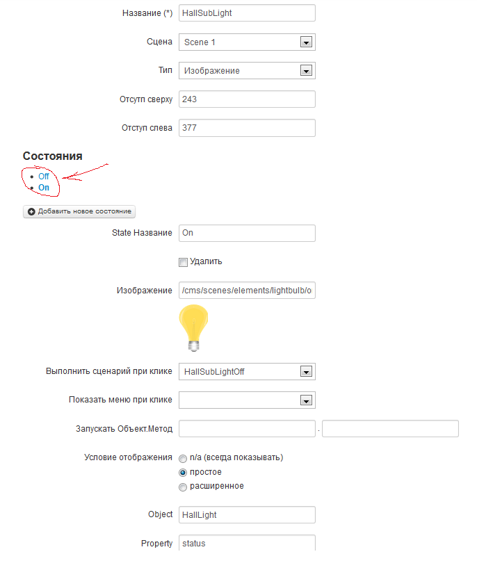

Вообщем так ни к чему и не пришел...вот приложил файл, я так догадываюсь что с условиями отображения что то не так....делал по примеру http://smartliving.ru/forum/viewtopic.p ... 0%BD%D1%8B

Re: Не переключается объект на сцене
Ура, разобрался))) Причина была в начальном статусе...он не был присвоен. Надо было просто зайти в объекты выбрать объект, и в свойствах вручную выставить значение.
