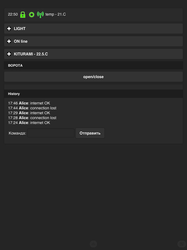

Кто знает, какой браузер для Android позволяет открывать окно на весь экран (full screen) и блокировать в этом состоянии (типа как на большом компе по F11)??
Допиливаю интерфейс для планшета, пора уже интегрировать все в квартиру, а тут такой вопрос. Кучу уже перепробовал, все при скролинге показывают адресную строку. В идеале нужен вообще самый простой, тупой браузер, который только одну страницу умеет открывать. Но на полный экран.

Дополнительный вопрос про фулскрин. F11 это не совсем то. Можно ли сделать честный фулскрин как в скринсейверах и играх (без прокруток и прочего — только картинка на весь экран)?
- Сообщения: 39
- Зарегистрирован: Вс мар 16, 2014 8:17 pm
- Благодарил (а): 5 раз
- Поблагодарили: 2 раза
Re: Дизайн интерфейса
Для iPad и прочих iДевайсов есть браузер iCabMobile.
На полном экране выглядит так:
