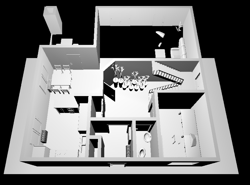

попробовал...
загрузил 1 obj. комп реально не слабый. но страница хрома иногда подвисает секунд на 15)))
причём текстур ни одной. просто чёрная коробка, в которой иногда просвечивается обстановка. это нормально?
добавил 1 камеру. экспортнул. получится файлик под 150 метров. а это нормально?
по поводу пп 2: необходимо каждую лампочку делать отдельно?
ну и пока дальше пп 3 не продвинулся. пугают размеры) явно не для вэб страницы)))
и по поводу пп4: "всё" это что? там же 1 файлик получается, не?
наверное, я всё же что-то не так делаю...

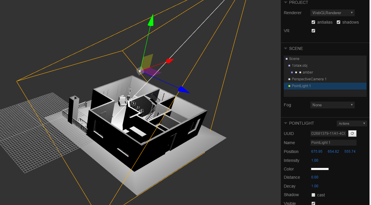

UPD: добавил источник света. в редакторе стало видно весь этаж.
загрузил в МД по инструкции ... и получил квадрат Малевича
может, источник света на сцене нужно как-то "зажигать" отдельно?

у меня редактор отдаёт строго один файл. scene.json
больше ничего.
под спойлером то, что я "наворотил в редакторе"
