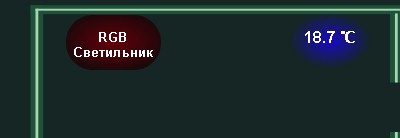

прикрутил еще rgb ленту
может как подправить покрасивее?

Да, я думал немного растянуть круг. Тоже получается прикольно. А на черном фоне вообще клева выглядит! Немного поковыряюсь с z-wave, и вернуть обратно к CSS.

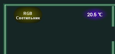

Народ, помогайте! Не могу понять, как на сценах у элементов пользоваться условием типа if в html коде.
Я добавил к элементу датчика температуры два треугольника вниз и вверх, чтобы было видно, куда изменяется температура. Получилось так:
Треугольники рисует CSS код. Но показывать их надо по условию. Сейчас мне пришлось сделать три состояния элемента.
норм - сам элемент
tempUp и tempDown - треугольники.
Состояния с треугольниками показываются по их условию
Все работает нормально, но хочется объединить основное состояние элемента и состояния треугольников. Тогда будет как то так:

Я не знаю как добавить условие if для показа тегов <div> Подскажите!!!

это не пойдет?
<?php if ($expression == true): ?>
Это будет отображено, если выражение истинно.
<?php else: ?>
В ином случае будет отображено это.
<?php endif; ?>
Bagir
Сообщения: 1615
Благодарил (а): 212 раз
Поблагодарили: 375 раз
Re: Активные объекты на сценах
Сообщение Bagir » Сб сен 20, 2014 10:53 pm
Увы нет. Как я только не пробовал. Любое внедрение кода php вообще игнорируется. Но все остальное будет выполнено. То есть будут выполнены оба условия. И будет примерно так:
