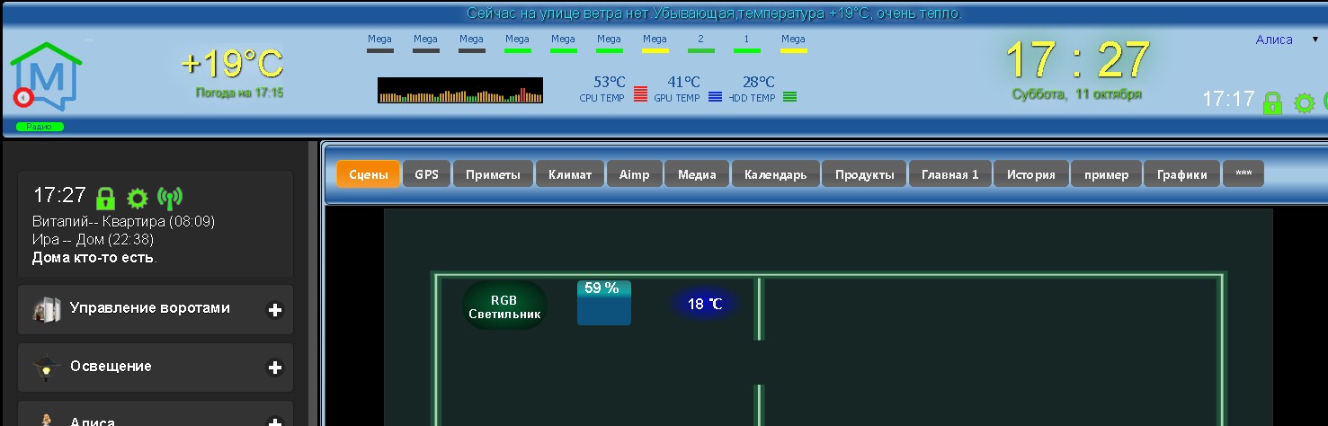

Сообщение Vit » Сб окт 11, 2014 3:41 pm
logo_s 256*256
logo_s1 85*85
logo_s2 85*85

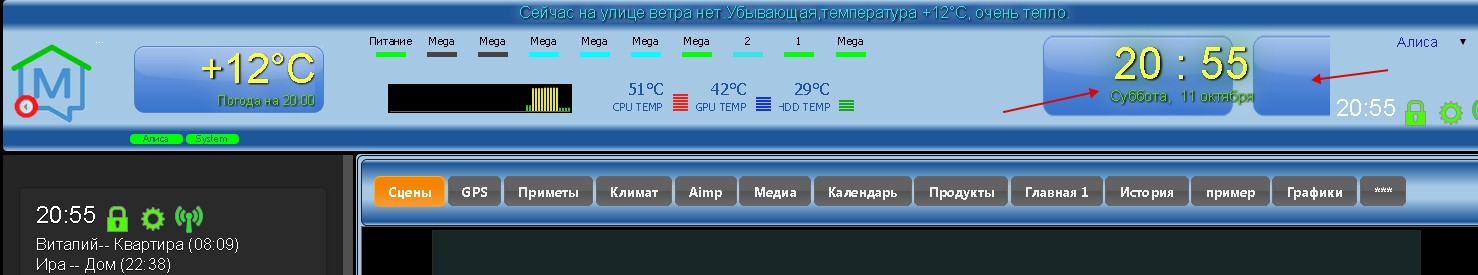

Сообщение Vit » Сб окт 11, 2014 3:44 pm
adzam писал(а):постом выше я выложил свой скрин , видно же нормально, просто надо было подставить и мои js файлы так как они тоже переделанные, и цвет надписей и графиков поменяется на черный
сделал
пропали иконки и рамок вокруг часов и погоды нет
с этим разобрался
рамки остались...почему то нет их

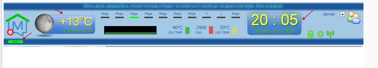

Сообщение Vit » Сб окт 11, 2014 4:27 pm
еще как картинки вытащить для погоды?
все таки под темную тему шапку темную надо делать наверное)

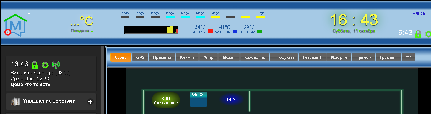

Сообщение Vit » Сб окт 11, 2014 7:57 pm
вот как получилось...как это поправить?
температуру сделал а эту нифига

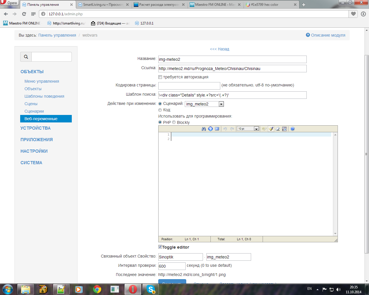

Сообщение Vit » Сб окт 11, 2014 7:59 pm
пример веб переменной для картинки покажи пожалуйста)
adzam
Сообщения: 607
Откуда: Кишинев
Благодарил (а): 20 раз
Поблагодарили: 138 раз
Re: Галлерея домашних страниц

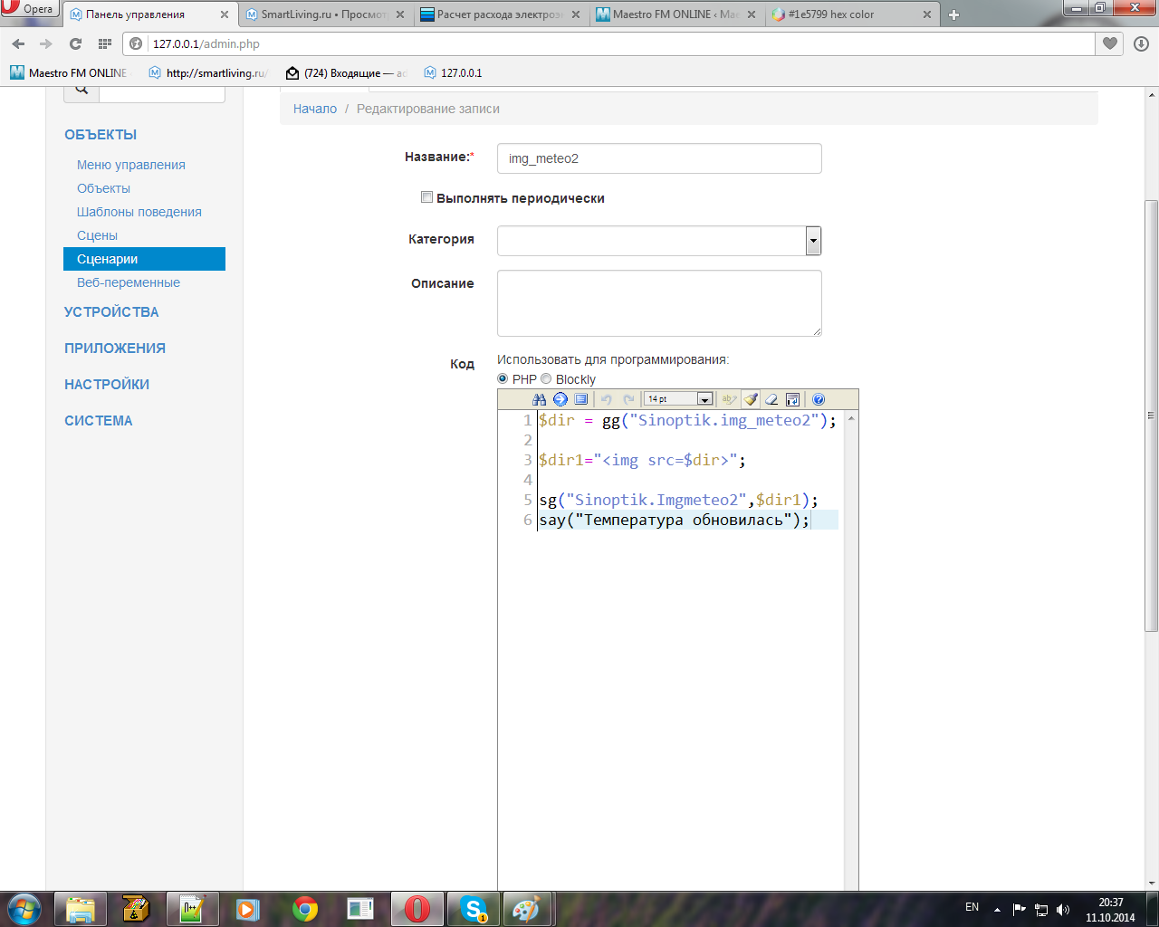

Сообщение adzam » Сб окт 11, 2014 8:36 pm
\<div class="Details" style.+?src='(.+?)'
http://meteo2.md/ru/Prognoza_Meteo/Chisinau/Chisinau
img-meteo2
Sinoptik.img_meteo2
Последний раз редактировалось adzam Сб окт 11, 2014 8:40 pm, всего редактировалось 1 раз.
adzam
Сообщения: 607
Откуда: Кишинев
Сообщение adzam » Сб окт 11, 2014 8:39 pm
$dir = gg("Sinoptik.img_meteo2");
$dir1="<img src=$dir>";
sg("Sinoptik.Imgmeteo2",$dir1);
say("Температура обновилась");
