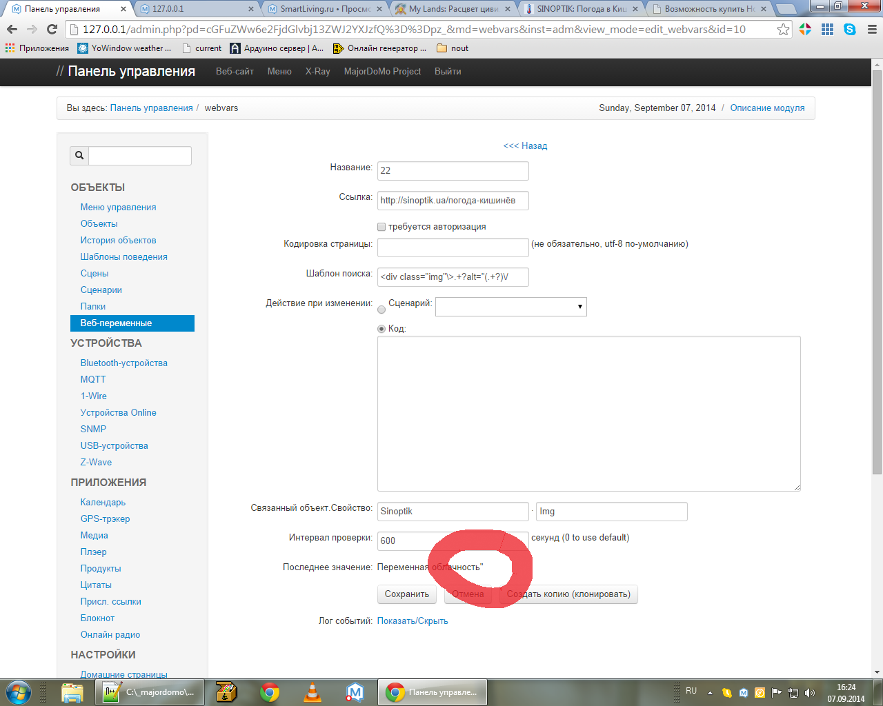

Помогите пож вытянуть с синоптика картинку погоды, точнее описание?: ясно ,облачно и тд
Все вроде получилось но не могу избавиться от последней кавычки

Re: Как погоду настроить
а если в регулярном выражении
заменить на
заменить на
Спасибо ,получилось.
