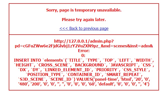

Re: Дизайн сцен 2
Сообщение nick7zmail » Чт ноя 26, 2015 9:31 pm
При попытке импорт словил вот это

nick7zmail писал(а):При попытке импорт словил вот это
провел эксперимент: сам себе всё импортнул новой сценой... всё залетело без проблем!
вероятно что-то у вас!

У меня тоже самое получается, что и у nick7zmail

Давай еще раз пошагово...создаю пустую сцену, разрешением 1024х600, ставлю (ли?) бэкграунд, захожу в элементы, нажимаю выбрать файл, и выбираю распакованный файл из зип?
upd: На другой системе имортировалось....ппц странно.
