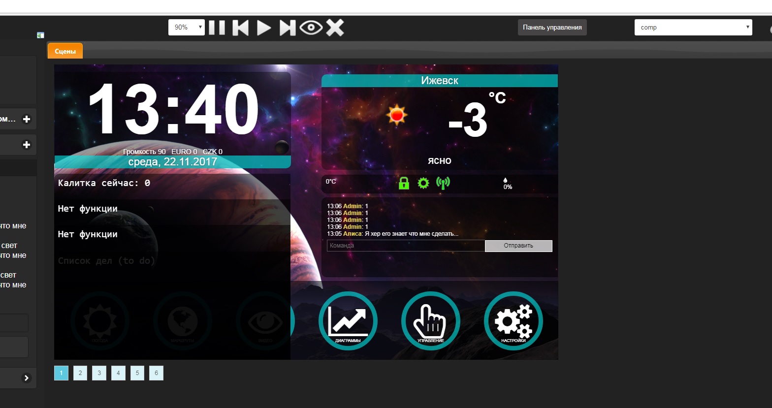

Подскажите, пытаюсь установить сцены, первую установил, получилось все ок, свои элементы подставил, анимация работает нормально,
но как только добавляю вторую сцену, происходит что то странное
делал все как в видео по установке
ZyaK
Сообщения: 418
Откуда: Ижевск
Благодарил (а): 45 раз
Поблагодарили: 71 раз
Re: Дизайн сцен 2
Сообщение ZyaK » Ср ноя 22, 2017 1:09 pm
все, разобрался, забыл галочку поставить"исключить из переключающихся сцен"
