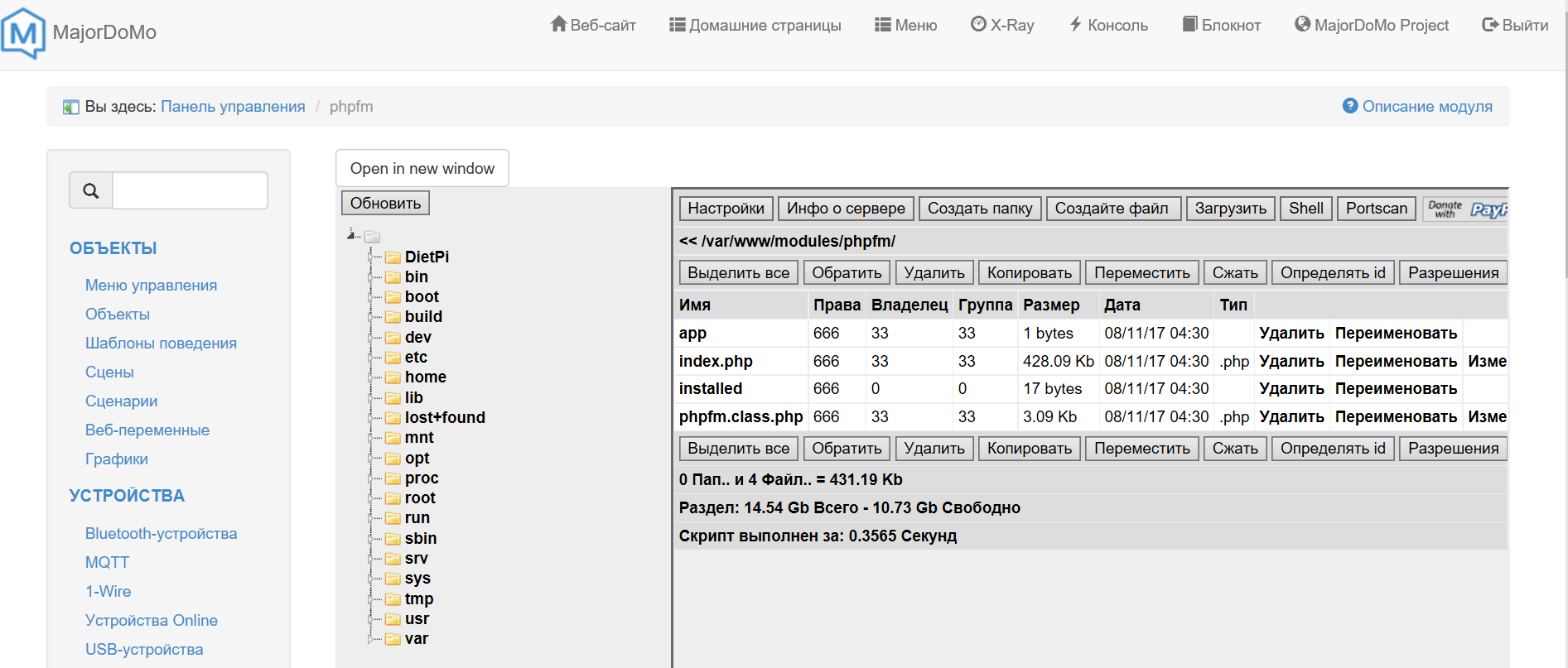

Подскажите,а как на OrangePiPC картинку в сцене сменить?
В Windows всё просто, кладём в \htdocs\cms\scenes\backgrounds и всё, а как в Linux это сделать? через PHPAdmin? Расскажите кто-нибудь, как чайнику. Думал через приложение File Manager сделать, но не получается.
Re: Дизайн сцен 2
Сообщение nick7zmail » Чт ноя 09, 2017 9:42 pm
/var/www и далее всё то же самое...
