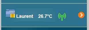

А как Вы иконку ставили? Если через настройки пункта меню (там есть возможность указать иконку), то у меня нормально отображается:
А если просто в названии этого пункта меню вставили тег <img>, то лучше указать ему такой стиль
<img  style="vertical-align: middle;" src="test">

Сообщение dmsergei » Сб дек 22, 2018 9:48 am
VooDooN писал(а):
Пт дек 21, 2018 11:38 pm
Я ставил через настройки в пункте меню . Размер 32x32.
