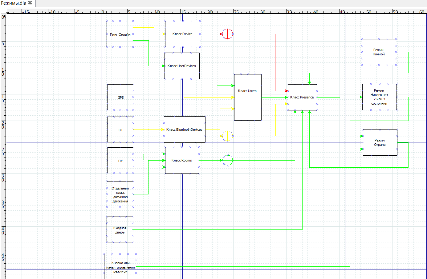

та я не в перетензию тебе, про закомментировать все верно, но там этого много где
а про полное решение, настраивать класс девайс с модуля пинг онлайн, настраивать класс юзерс с модуля жпс и класса девайс, настраивать пу и класс румс, настраивать класс пресенсе со всего выше (еще и блютуз, камеры и пр. по необходимости, дверь как самое важное), настраивать режимы ...
п.с. оно все просто, но расписывать талмуд целый ...
п.п.с. очень кратко/схематично/упрощенно/частично это внутренний периметр/объем (квартира, гараж, дача)
внешний решил делать отдельно (прилегающая территория)
ну и их по совокупности или отдельно и т.д.

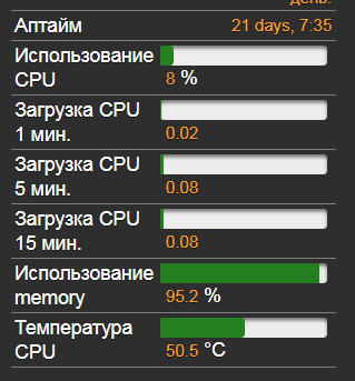

самый главный вопрос, насколько это все нагружает малинку (а там не только это, а добавлять еще придется, ого-го, поэтому отдельными специализированными контроллерами, к примеру сканирование радиоэфира, распознавание видео для внешнего периметра и что б по минимуму завязано на интернет)
это малинка по вай-фаю еще сидит (он тоже греет), но отлаживать в худших условиях лучше, да сама под потолком, а там 27 с лишним, да на пассивном охлажденииTelegram | Блог

братцы человеку надо простое решение - чтобы подправить - а там уже по ходу дела...Logrus писал(а): ↑Ср дек 12, 2018 3:41 amсамый главный вопрос, насколько это все нагружает малинку (а там не только это, а добавлять еще придется, ого-го, поэтому отдельными специализированными контроллерами, к примеру сканирование радиоэфира, распознавание видео для внешнего периметра и что б по минимуму завязано на интернет)
