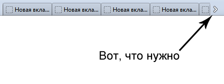

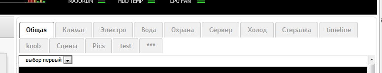

Сообщение Alex » Чт мар 20, 2014 3:08 pm
Вопрос к lavstudia. Требуется ваша помощь.
Когда вкладок становится много, они начинают занимать вторую (третью...) строки, что никуда не годится. Вы можете сделать так, чтобы вместо занимания лишних строк, появлялась прокрутка по горизонтали?

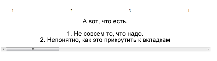

Alex - c ходу
<!doctype html>
<html>
<head>
<title>Горизонтальный скролл на CSS</title>
<style>
.wrap {
width: 800px;
height: 200px;
overflow-x: auto;
overflow-y: hidden;
.wrap ul {width: 2500px;}
.wrap li {
display: inline-block;
vertical-align: top;
width: 200px;
height: 200px;
margin-right: 20px;
</style>
</head>
<body>
<div class="wrap">
<ul>
<li><p>1</p></li>
<li><p>2</p></li>
<li><p>3</p></li>
<li><p>4</p></li>
<li><p>5</p></li>
<li><p>6</p></li>
<li><p>7</p></li>
<li><p>8</p></li>
<li><p>9</p></li>
<li><p>10</p></li>
</ul>
</div>
</body>
</html>
Не совсем гибкий подход ( .wrap ul {width: 2500px;} - преходится задавать вручную, но можно расчитать скриптом при загрузке), можно адаптировать!
2) http://jsfiddle.net/pDRE9/

Сообщение Alex » Чт мар 20, 2014 6:06 pm
Подождите, подождите, я совсем другое имел в виду. Видимо, я не так выразился. Посмотрите на скриншот — нужно, чтобы табы не залезали на второй ряд, а появлялась прокрутка табов справа в первом ряду.

Alex - думаю первый вариант (выше) подходит (попробуйте создать html страницу и посмотреть)
или нужен вертикальный скрол справа?
