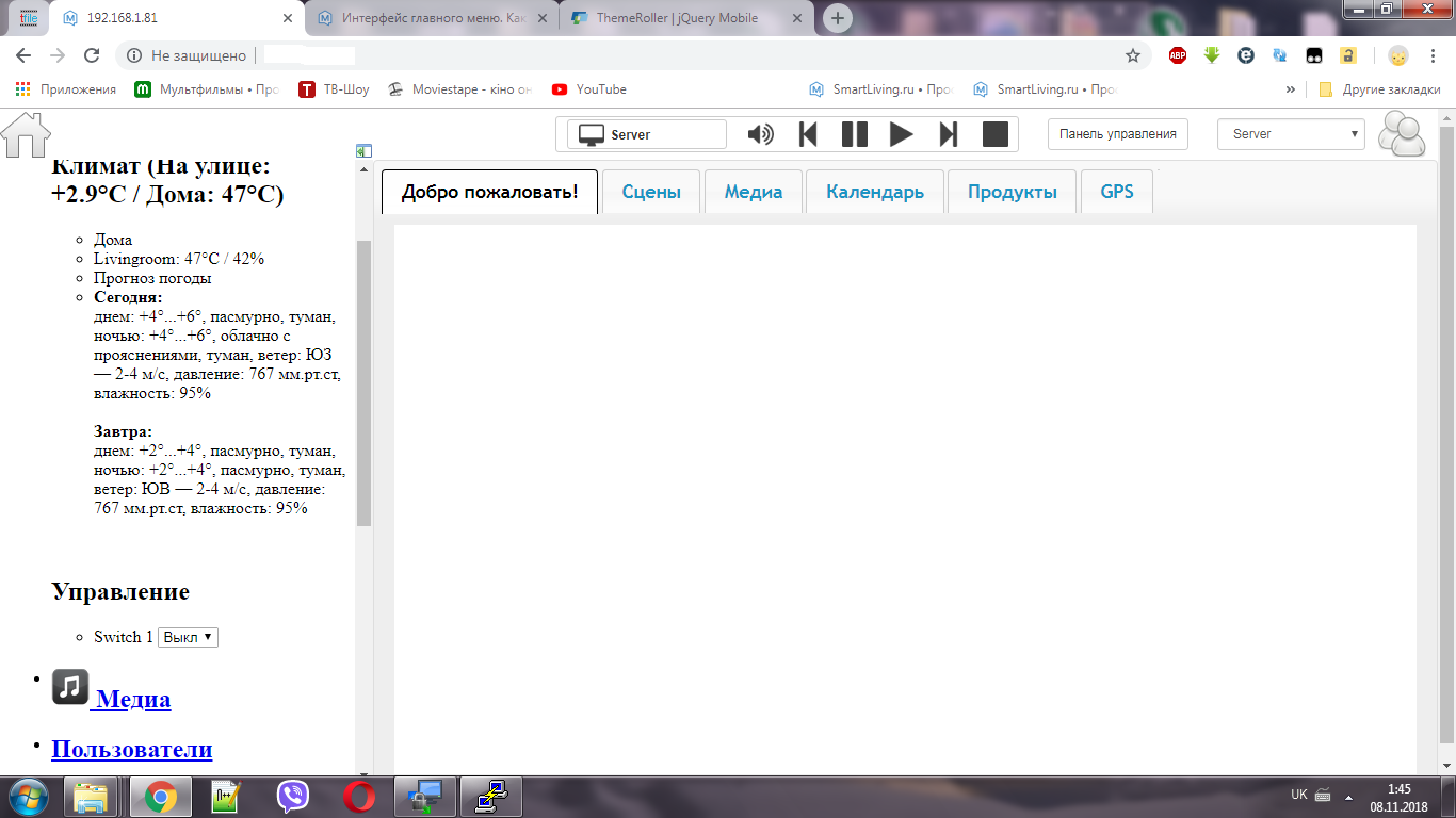

Сообщения: 20
Зарегистрирован: Вс окт 08, 2017 12:32 pm
Откуда: Черкассы
Благодарил (а): 14 раз
Re: Интерфейс главного меню. Как это поправить?
Сообщение mag999 » Чт ноя 08, 2018 2:43 am
У меня почему-то не получается и в папке jquerymobile уже есть jquerymobile 1.4.5. При замене menu.html вот такое:
