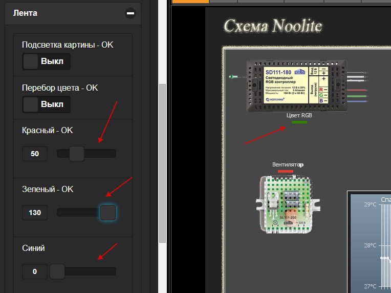

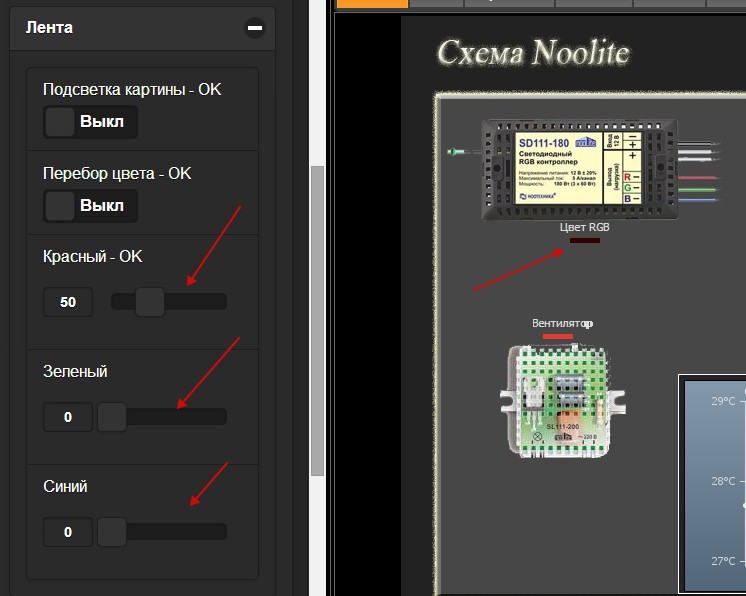

Alex приветствую...
Можешь помочь реализовать индикаторы например для rgb ленты...
многие пользуются сей "гаджетом"...
а вот с отображением как то не сильно получается..
я пока смог реализовать по примерам вот такой индикатор)
как то так, что смог...
реализацию данного сценария выложу если нужно..
просто в индикаторах меняю значение параметров rgb
есть вариант помочь какой то индикатор посимпотичней для rgb ленты сделать
заранее благодарен

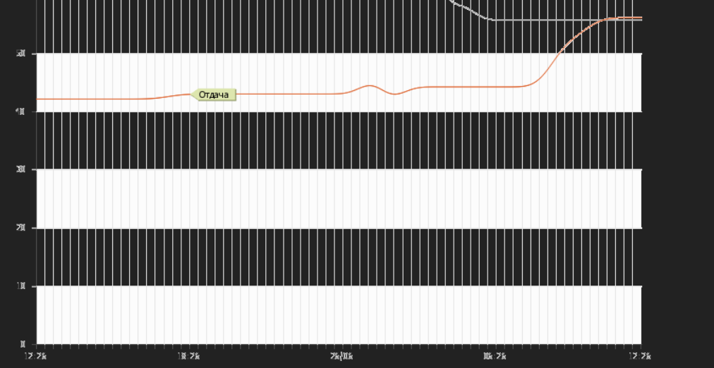

Re: Живые индикаторы на pChart
А как выглядит строка для отображения графика? По идее, если в ней есть параметр &grid=1, то будет рисоваться сетка. Если убрать этот параметр, то график без сетки будет. Шаг сетки зависит от величины параметра &px.
