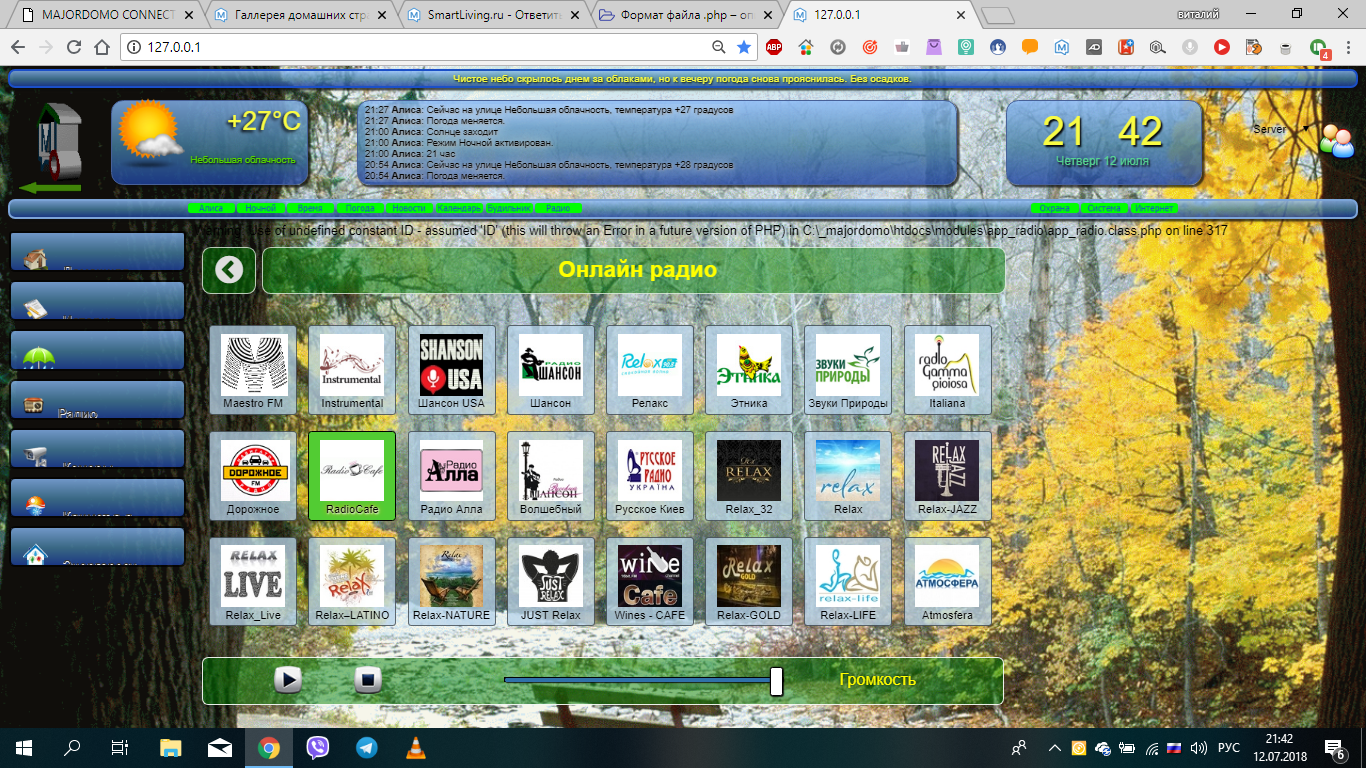

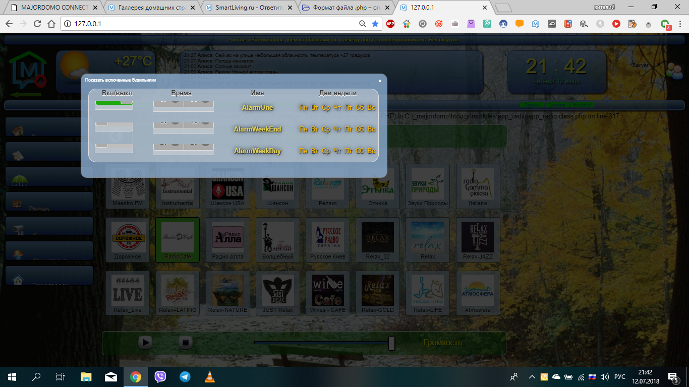

да здесь всё помогло ,вссё работает как надо но а как поправить сдесь будильник и кнопки
- 2018-07-12.png (1.43 МБ) 5904 просмотра
- 2018-07-12 (2).png (2.17 МБ) 5904 просмотра

Похоже рвет таблицу. Очень подробно расписано для шапки Тут. Только надо найти место , где это вызывается.

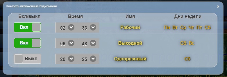

Чтоб поправить кнопки в будильнике нужно открыть в блокноте файл
C:\_majordomo\htdocs\templates_alt\app_alarmclock и подкорректировать его
корректировать надо строки с фреймом - это высота
<iframe src="/menu.html?parent=146" style="height: 135px;
width: 124px;
position: relative;
top: -54px; здесь выставляется высота в окне
left: -23px;" scrolling="no" border="0" frameborder="0"></iframe>
</div>
Добавляю откорректированный файл
