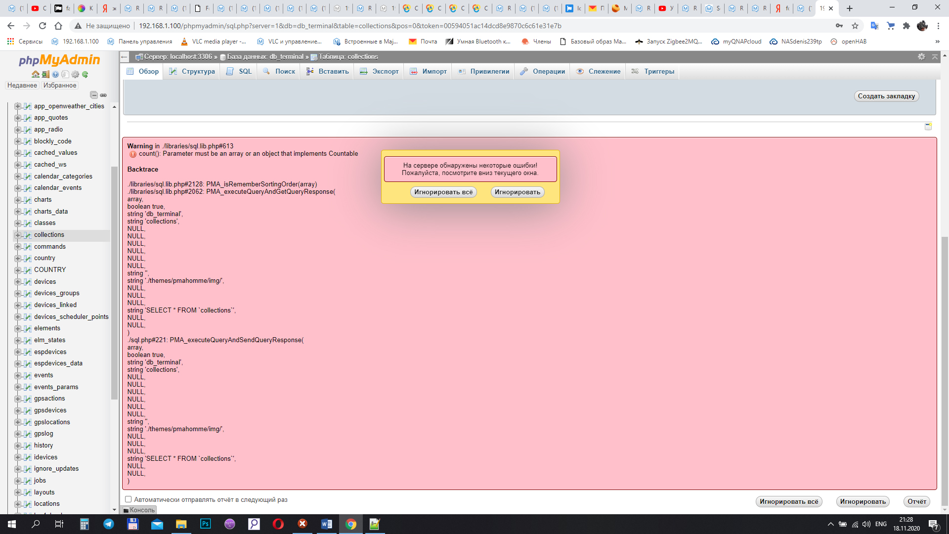

Зашел в БД. Вот что там в коллекции

Denis239tp писал(а):
Ср ноя 18, 2020 10:32 pm
Гуглите, стандартный косяк phpmyadmin. На работу базы не влияет.
Надо отремонтировать таблицу по идее
