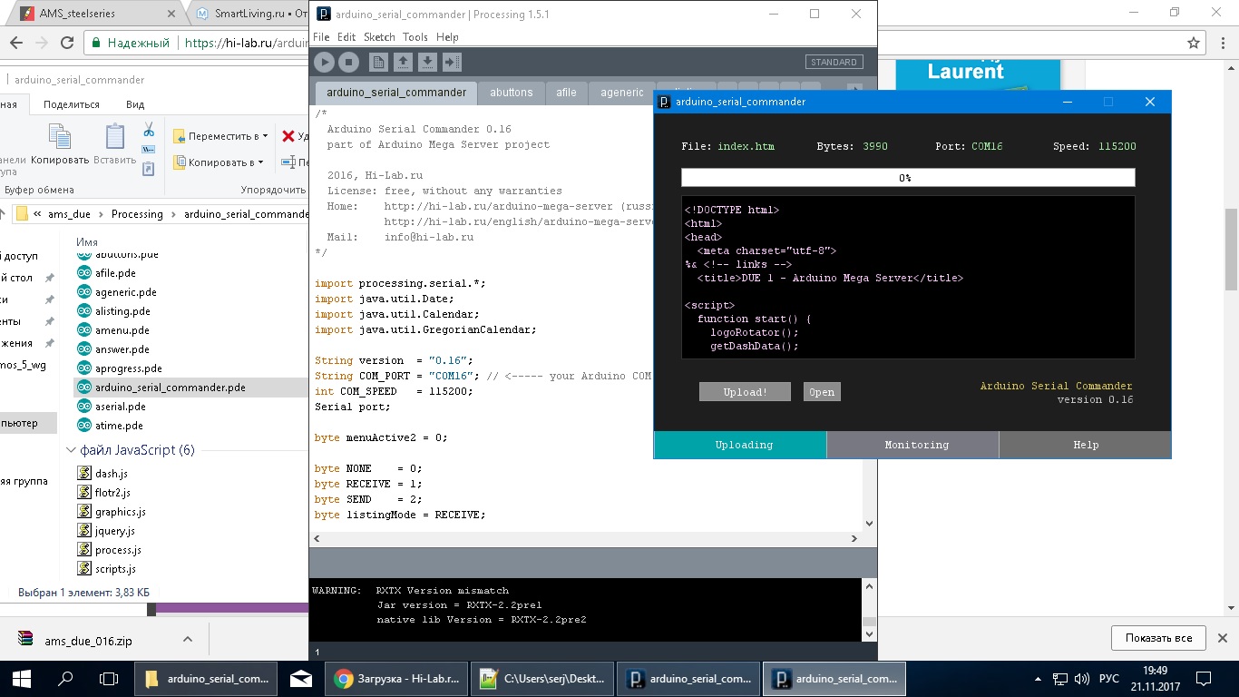

А разве он не идет в дистрибутиве Меги и Дуи ?
Открывается Процессингом 1.5.1 с сайта.

Я два года не знал как запустить это чудо , пока не показали OnLine. Мой вопрос остается в силе. Но подвижки есть. Место под картинку получил , но беда с этими браузерами - как то работает только на древнем андроиде с 512 кб памяти (планшет).
