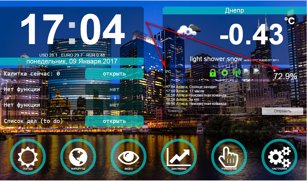

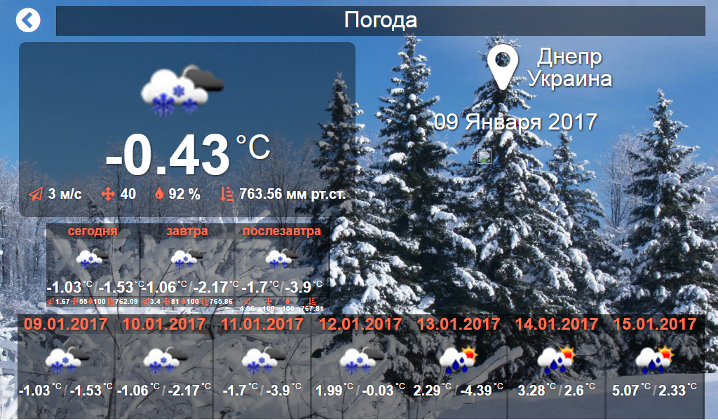

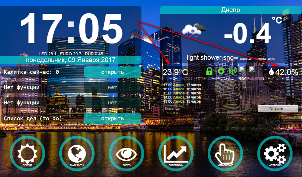

Сообщение server » Пн янв 09, 2017 6:20 pm
Всем привет!
Вопрос к Vovix и другим что то гдето не установилось на апельсинке , не правильно отображается температура и влажность. На винде все нормально а на линуксе не красиво.
Устанавливал все поновой, копиовал с винды на оранж , не получается никак и еще не отображается график температуры на погоде,
Делал все как на видео уроках Сергея https://www.youtube.com/channel/UC2xiO7 ... SNw/videos
