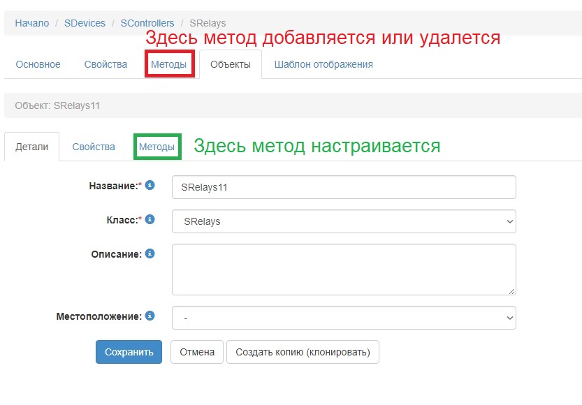

Совсем запутался. Создается класс remoteState, в нем объект remping, в объекте свойства (remTitle, remColor, remDetails) и методы remcheck и remchanged. Правильно? Добрался до создания методов, нет кнопки добавить метод.
Divan
Сообщения: 859
Благодарил (а): 117 раз
Поблагодарили: 280 раз
Re: Мониторинг состояния системы
Сообщение Divan » Вт сен 10, 2019 11:43 am
Методы можно добавлять только в основном объекте, а в под объекте, методы можно только настраивать. Смотрите скриншот ниже.
