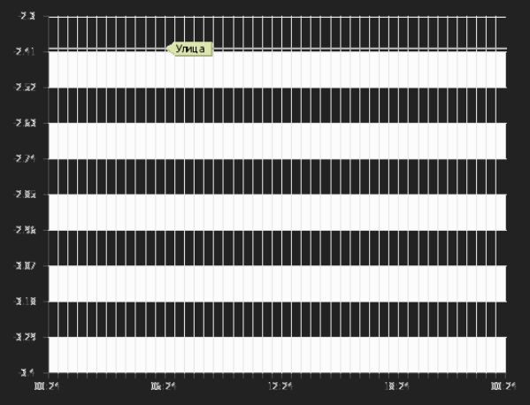

Нашёл ошибку у себя (пробовал разные варианты написания строки запроса) - вместо "p=..." написал "p1=...". Сейчас исправил, но опять вместо графика получаю алармы, в этот раз скрипту не нравятся шрифты:
Warning: imageftbbox(): Could not find/open font in /var/www/pChart/pChart.class on line 557
Warning: imagettftext(): Could not find/open font in /var/www/pChart/pChart.class on line 567

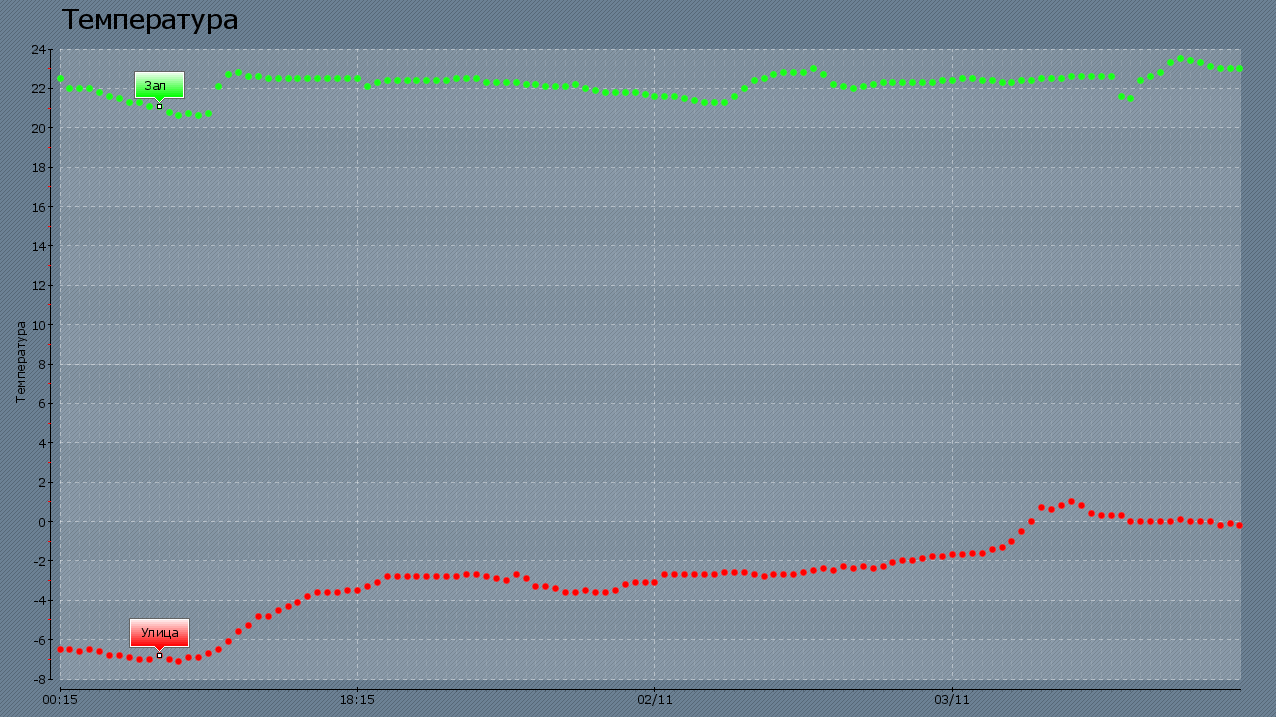

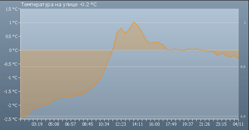

Долго пытался настроить модуль Analog, столкнулся с некоторыми проблемами, но всё-же решил их и запустил этот модуль, но результат меня не порадовал - на тёмной теме смотрятся данные графики не очень:
Ну с этим разобрался - поставил фон, вроде всё нормально, но почему-то график не линией рисуется, а заливается:
Также столкнулся с такой проблемой (писал уже выше) - модуль написан в 2013 году, много воды утекло и в теперешнем pChart уже нет, например, файла pChart.class.
В итоге решил разобраться с файлом analog.php и прикрутить его к теперешней версии pChart 2.1.4: http://www.pchart.net/release/pChart2.1.4.zip
Программист из меня, конечно, никакой, но копипастить умею :)
Все файлы из архива pChart2.1.4.zip распаковал в папку /var/www/pChart2 (старую директорию /var/www/pChart пока оставил). Туда же скопировал файл analog.php и уже там его редактировал. Полностью весь архив папки pChart2 вместе с моим analog.php (удалил файл шрифта calibri.ttf, т.к. размер архива превышал 1Мб):
pChart2.zip
(933.51 КБ) 385 скачиваний
Файл шрифта calibri:
calibri.zip
(403.88 КБ) 363 скачивания
Переделал немного формирование данных для графика, что-то старое удалил, что-то новое добавил. НЕ ТЕСТИРОВАЛ функции фильтров, выборку за пользовательский период, и аналитику.
Тестировал графики с 2-мя переменными, хотя сделано как и в исходной версии - возможно до 9 переменных на одном графике.
Под спойлером примеры разных видов графиков для одних и тех же переменных. Запрос для формирования графиков был такой:
http://192.168.1.69/pChart2/analog.php?p1=ESP8266_Outside.Temper_1&type=3d&p2=ESP8266_Hall.Temper_1&n1=Улица&n2=Зал&width=1280&height=720$c1a=20&c2a=40&gtype=spline

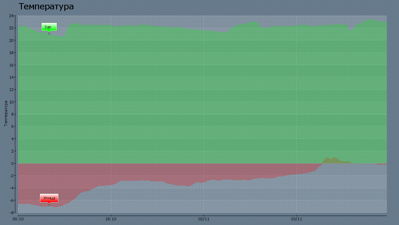

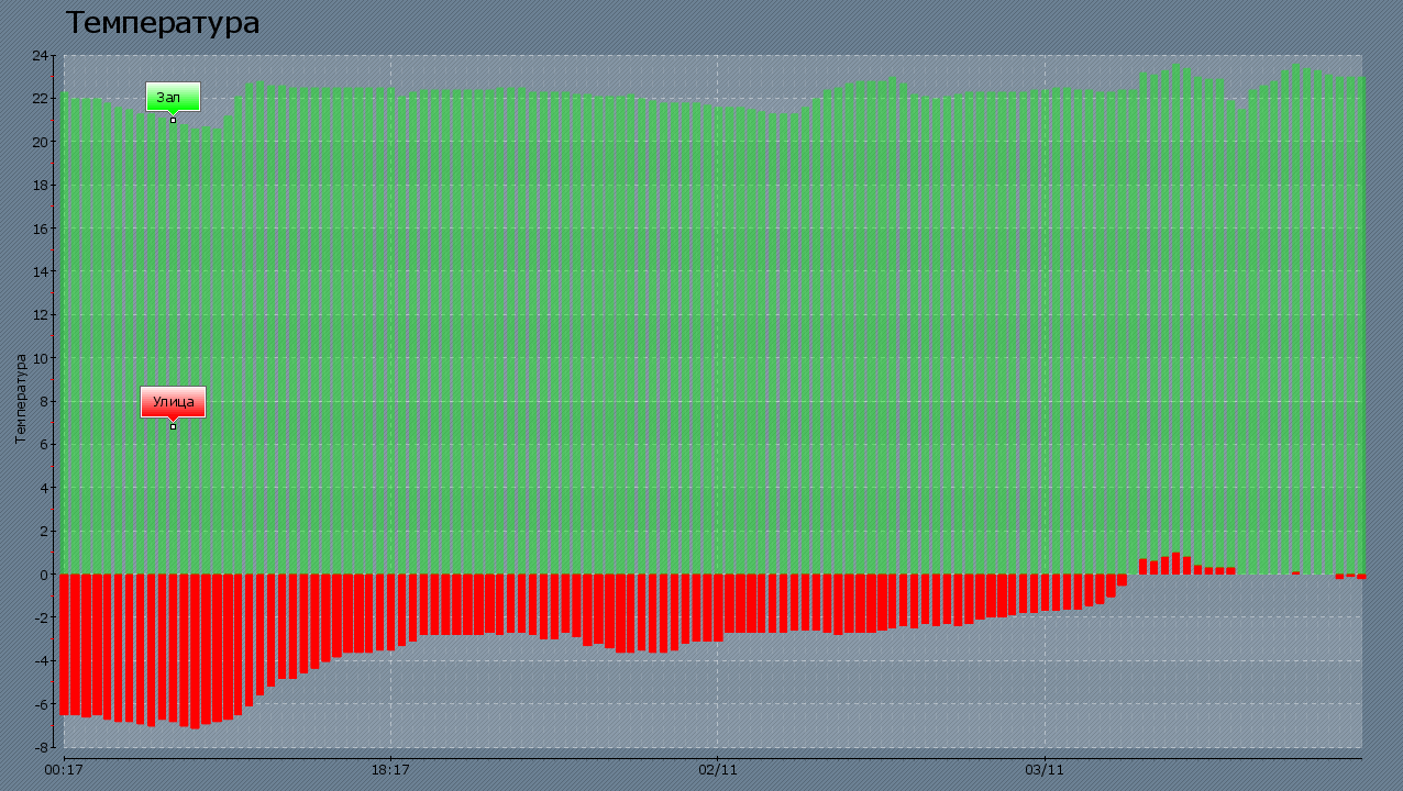

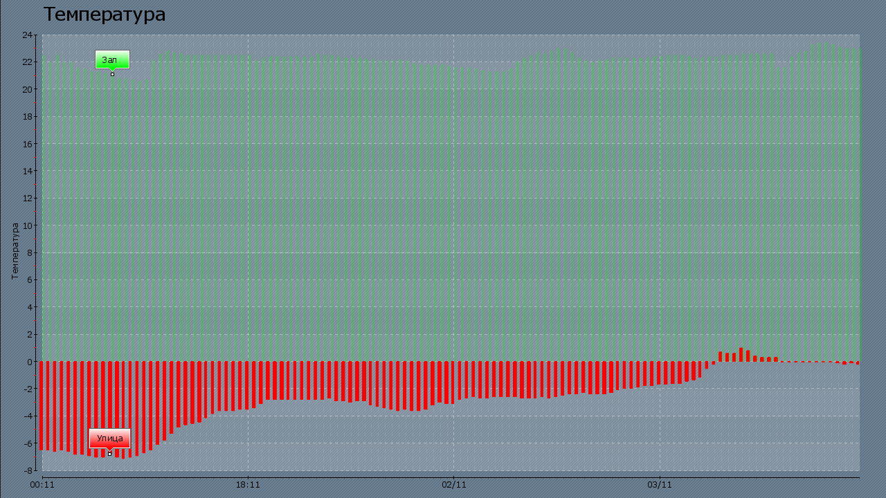

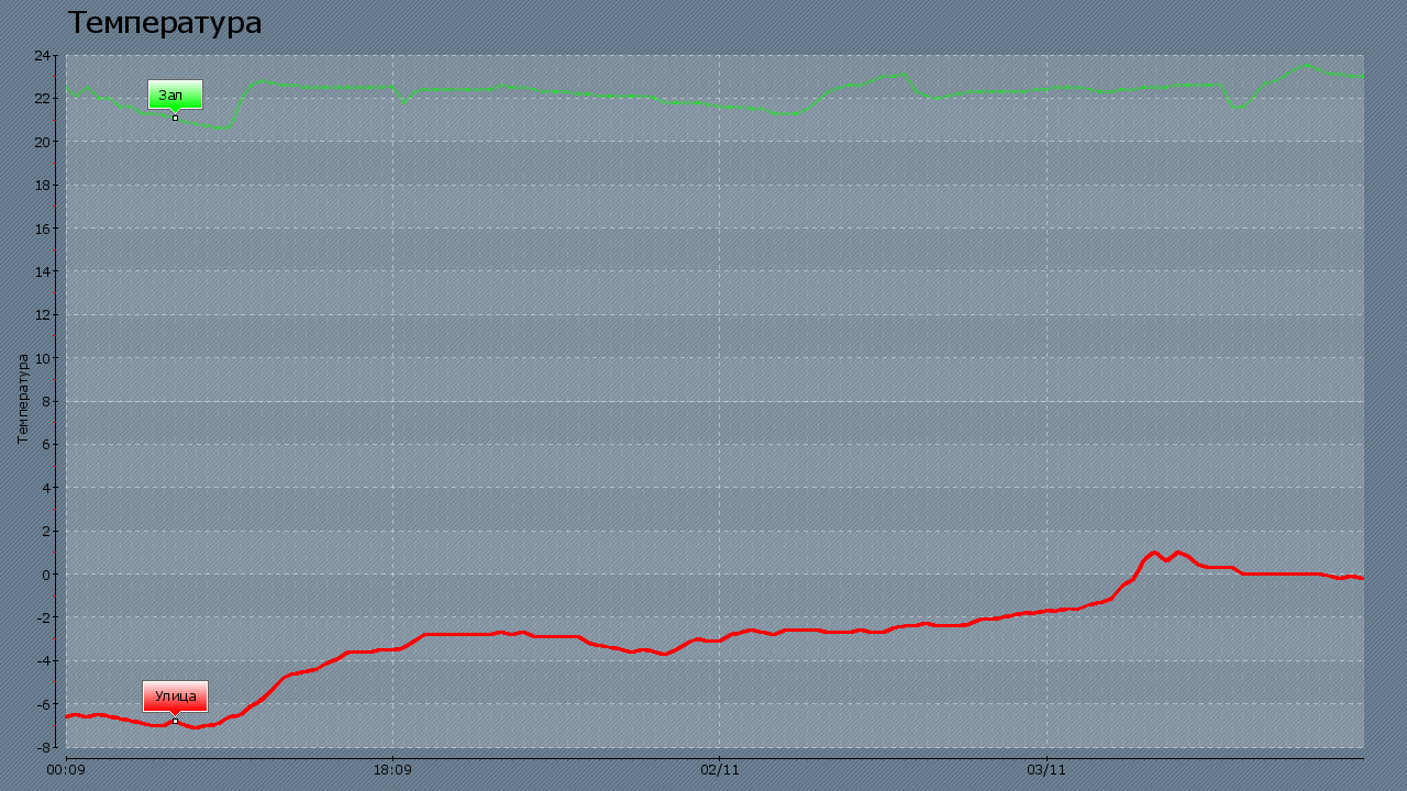

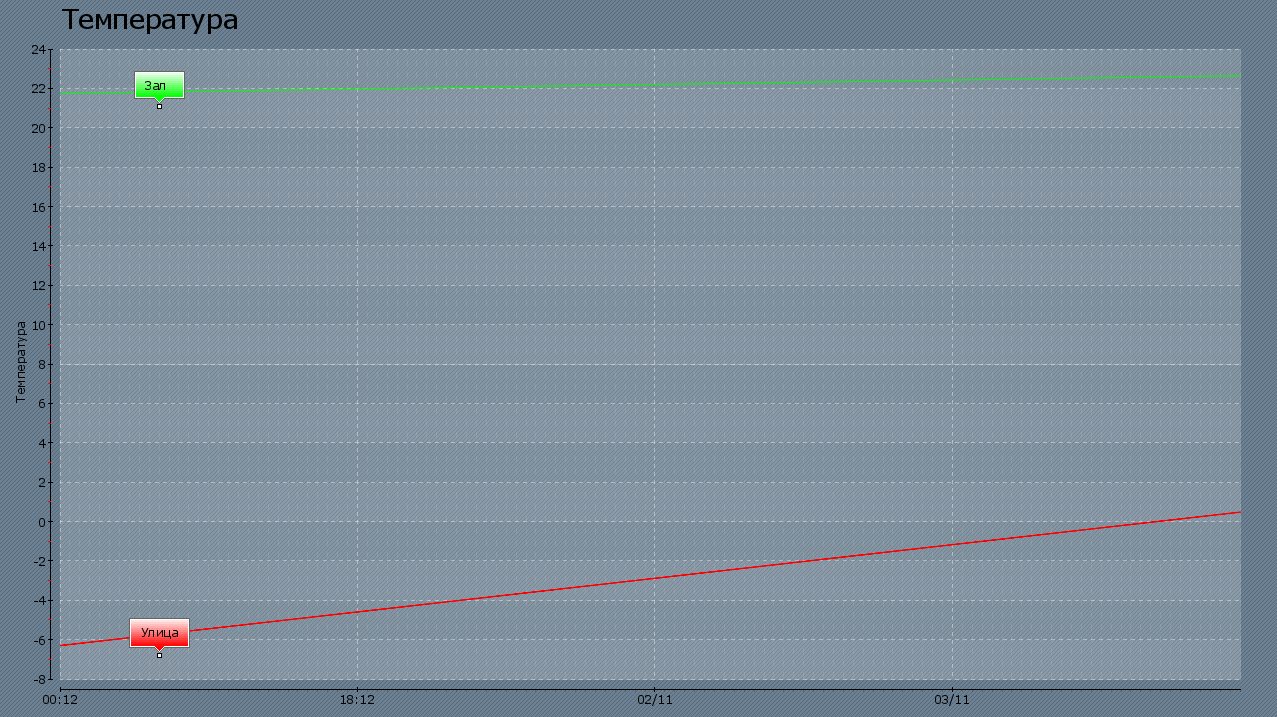

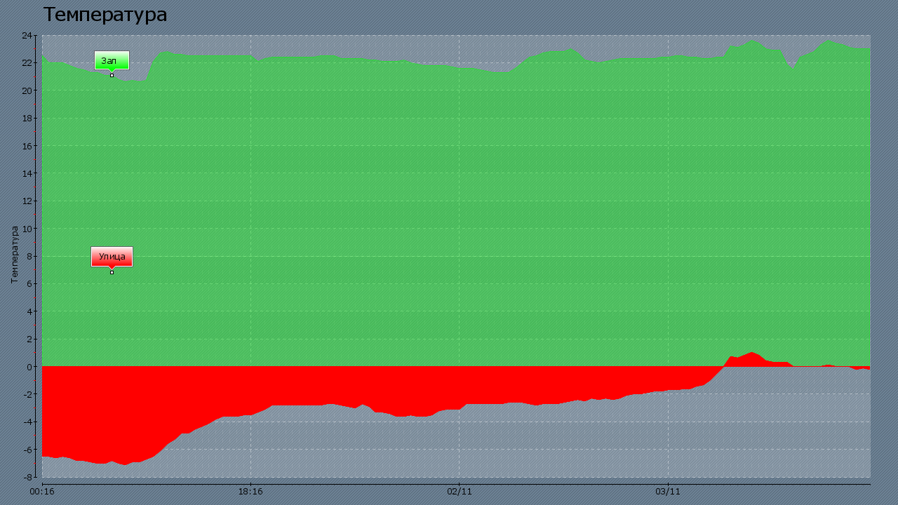

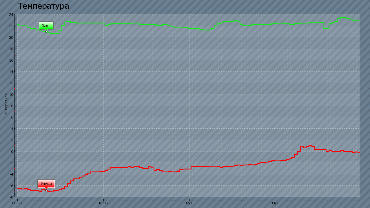

Виды графиковSPOILER_SHOW
Line
Line
Spline
Spline
Area
Area
Bar
Bar
BestFit
BestFit
FilledSpline
FilledSpline

Не влезли все картинки в один пост:
FilledStep
FilledStep
Plot
Plot
StackedArea
StackedArea
StackedBar
StackedBar
Step
Step
