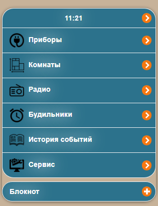

Победа!
Вставляем чуточку изменённый код комрада Vovix в тему оформления:
img.item_icon {
  margin-right: 10px !important;
  top: 0.4em !important;
  max-height: 32px !important;
  max-width: 32px !important;
  vertical-align: middle !important;
И готово:
Opera Снимок_2018-02-10_112100_192.168.0.251.png (50.39 КБ) 5979 просмотров
Проверял на jQuery 1.4.5 подключенной по способу от VooDooN (https://majordomo.smartliving.ru/forum/ ... 029#p70867).
Парни, мы - молодцы! :D
А теперь, новый вопрос: каким образом ВЕСЬ интерфейс так подменить?
За это сообщение автора Amarok поблагодарил:
VooDooN (Сб фев 10, 2018 6:07 pm)

Amarok писал(а):И готово:
А где такие иконки взять можно?
Какие именно?

Re: Интерфейс главного меню. Как это поправить?
Сообщение VooDooN » Сб фев 10, 2018 8:25 pm
Которые на скриншоте Вашего меню. Или это подборка со всего Интернета?
Сообщение nick7zmail » Сб фев 10, 2018 8:27 pm
Мне кажется подборка...я как минимум заначек "комнаты" видел в системе где-то. Остальные скачаны скорее всего.
Сообщение Amarok » Вс фев 11, 2018 11:00 am
VooDooN писал(а):Которые на скриншоте Вашего меню. Или это подборка со всего Интернета?
Подбирал тут: https://www.flaticon.com/
