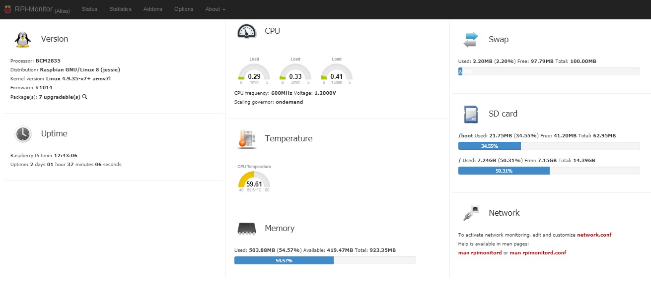

Ну всю ветку не читал - заленился наверное, может и описан этот метод, что ниже распишу, если что - сорьки.
Специально для Raspberry Pi и аналогичных ему одноплатных микрокомпьютеров есть мониторинг температуры процессора и других системных показателей есть пакет RPi-Monitor. Окинуть взглядом быстро можно по веб-морде.
Если к GPIO подключить датчик влажности и температуры DHT11/DHT22, можно легко настроить RPi-Monitor для измерения не только температуры процессора, но и параметры окружающей среды.
Ладна, как ставить и ньюансы:
1. Для начала ставим или проверяем стоит ли поддержка https для менеджера пакетов APT:
sudo apt-get install apt-transport-https ca-certificates
2. Пропишем открытый ключ для доступа к репозиторию:
sudo apt-key adv --recv-keys --keyserver keyserver.ubuntu.com 2C0D3C0F
3. Добавим репозиторий RPi-Monitor в список доступных репозиториев:
sudo wget goo.gl/vewCLL -O /etc/apt/sources.list.d/rpimonitor.list
4. Обновляемся и ставим
sudo apt-get update
sudo apt-get install rpimonitor
5. Включаем опцию автоматического мониторинга статуса установленных пакетов (с ней RPi-Monitor будет показывать сколько установленных пакетов доступно для обновления).
sudo /etc/init.d/rpimonitor install_auto_package_status_update
6. Обновляем этот статус
sudo /etc/init.d/rpimonitor update
7. Запускаем мониторинг сети:
sudo nano /etc/rpimonitor/template/network.conf
, где все # удаляем, то есть в network.conf
получаем следующее:
# Extract Network information
# Page: 1
# Information Status Statistics
# - recieved - yes - yes
# - send - yes - yes
# Note: Replace 'eth0' in the configuration bellow by the name of your
# network interface and uncomment the line according to your needs
dynamic.10.name=net_received
dynamic.10.source=/sys/class/net/eth0/statistics/rx_bytes
dynamic.10.regexp=(.*)
dynamic.10.postprocess=$1*-1
dynamic.10.rrd=DERIVE
dynamic.10.max=0
dynamic.11.name=net_send
dynamic.11.source=/sys/class/net/eth0/statistics/tx_bytes
dynamic.11.regexp=(.*)
dynamic.11.postprocess=
dynamic.11.rrd=DERIVE
dynamic.11.min=0
web.status.1.content.8.name=Network
web.status.1.content.8.line.1="To activate network monitoring, edit and customize <font color='#AA0000'><b>network.conf</b></font>"
web.status.1.content.8.line.2="Help is available in man pages:"
web.status.1.content.8.line.3="<font color='#AA0000'><b>man rpimonitord</b></font> or <font color='#AA0000'><b>man rpimonitord.conf</b></font>"
web.status.1.content.8.line.1="Ethernet Sent: <b>"+KMG(data.net_send)+"<i class='icon-arrow-up'></i></b> Received: <b>"+KMG(Math.abs(data.net_received)) + "<i class='icon-arrow-down'></i></b>"
web.statistics.1.content.2.name=Network
web.statistics.1.content.2.graph.1=net_send
web.statistics.1.content.2.graph.2=net_received
web.statistics.1.content.2.graph_options.yaxis={ tickFormatter: function (v) { if (Math.abs(v) > 1048576) return (Math.round(v*10/1024/1024)/10) + " MiB/s" ; if (Math.abs(v) > 1024) return (Math.round(v*10/1024)/10) + " KiB/s" ; else return v + " B/s" }, }
web.statistics.1.content.2.ds_graph_options.net_send.label=Upload bandwidth (bytes)
web.statistics.1.content.2.ds_graph_options.net_send.lines={ fill: true }
web.statistics.1.content.2.ds_graph_options.net_send.color="#FF7777"
web.statistics.1.content.2.ds_graph_options.net_received.label=Download bandwidth (bytes)
web.statistics.1.content.2.ds_graph_options.net_received.lines={ fill: true }
web.statistics.1.content.2.7ds_graph_options.net_received.color="#77FF77"
Сохраняем Alt+X, отвечаем Y и Enter.
8. Перезагружам RPi-Monitor
sudo service rpimonitor restart
Лезем откуда хочешь http://IP_адрес_Распбери:8888
Вуаля :)
Последний раз редактировалось Ron Вс мар 18, 2018 2:53 pm, всего редактировалось 4 раза.
За это сообщение автора Ron поблагодарили (всего 2):
CAHbKA (Вс мар 25, 2018 9:15 pm) • blacbag (Пн авг 19, 2019 3:07 pm)
Рейтинг: 2.33%
Ron
Сообщения: 480
Благодарил (а): 144 раза
Поблагодарили: 70 раз
Re: Помогите с мониторингом системы Raspberry PI3.
Сообщение Ron » Вс мар 18, 2018 12:47 pm
UPD - как выглядит.
WEB RPIM

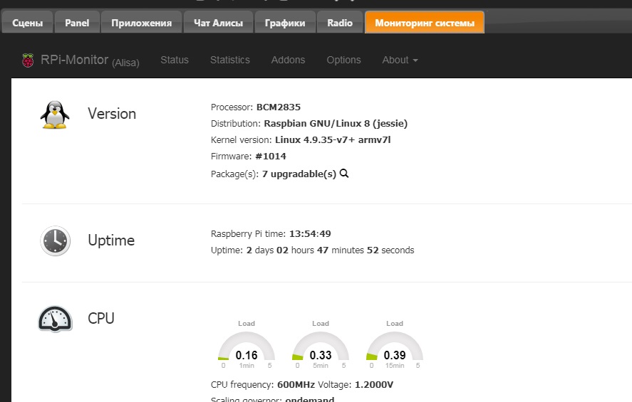

Сообщение Ron » Вс мар 18, 2018 1:56 pm
Интеграция с МДМ с таким методом мониторинга очень простая.
По-быстренькому создаем домашнюю страницу, допустим с названием "Мониторинг системы"
В свойствах период авто-обновления я поставил 5 секунд
Тип: URL
Ссылка: http://внутренний_IP_адрес_Алиски:8888
Скрин как выглядит
