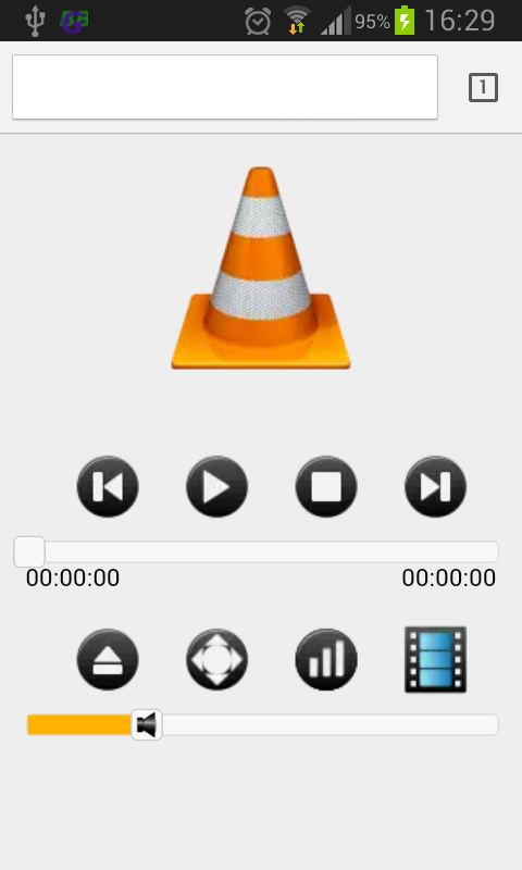

cсылки не открываются почему-то из андроид приложения(в частности плеера по ссылке http://****.ru:8080/ )sergejey писал(а):В меню управления его можно поставить как ссылкуkostya066 писал(а):а по http с VLC работать неудобно?BlackWarrior писал(а):А андроидным vlc можно по http рулить?
Только не могу в меню управления его запихнуть, следовательно в программе на андроиде он не открывается.
Скорей всего из-за пароля который он требует, но окна авторизации нет
