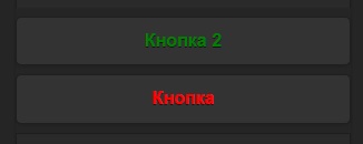

А есть еще совсем не запарный вариант, без всяких картинок, если важен трафик (проскакивало в одном из постов). Отслеживать просто цветом текста)) Т.е. вставляешь отдельную кнопку с названием
<font color="%test.val%">Кнопка 2</font>
И получаешь
Думаю вариант тоже имеет право на жизнь))
PS: Сори за качество скрина, в реале лучше выглядит, но перезаливать лень...в белой теме кстати наверное вообще норм смотреться будет.

О, с цветом текста интересный вариант! Сейчас попробую :)

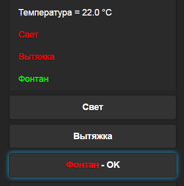

Всем привет. Подскажите пожалуйста почему у меня ни один из вариантов не работает, точнее работает но только после того если я уйду с этого раздела меню и зайду обратно, а если находясь здесь меняется свойство к которому привязан цвет надписи на кнопке, то на самой кнопке не меняется только если опять уйти с раздела и зайти обратно.
