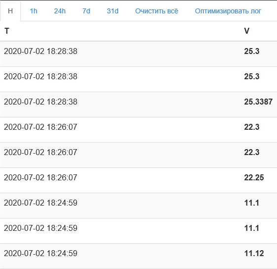

Всё сделал по инструкции выше, зашел в хистори свойства объекта TempSensor01.tempRounded, одно значение порождает дополнительных 2 - само значение, и 2 округлённых:
не красиво... Может округлённое значение записывать в другое свойство?

Re: Округление температуры из Modbus по TCP
и округляй перед записью
По какой инструкции и что сделали?)) Так по идее и надо в другое свойство писать...а вообще вон выше подсказывают, что новая фича появилась, вообще без доп. свойств.~220v писал(а): ↑Чт июл 02, 2020 6:44 pmВсё сделал по инструкции выше, зашел в хистори свойства объекта TempSensor01.tempRounded, одно значение порождает дополнительных 2 - само значение, и 2 округлённых:не красиво... Может округлённое значение записывать в другое свойство?СпойлерПоказатьtempRound.png
причем она дорабатывается и там можно получать и олд валуе (ну и естественно вариаций применения увеличивается)

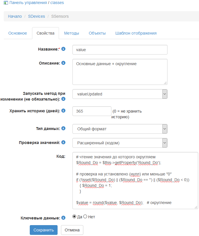

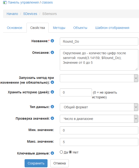

Округление значений датчиков температуры, влажности и атм. давления
Сделал теперь поистине красиво и универсально:
1. В класс объекта SSensors добавил новое свойство Round_Do - для значения до которого будем округлять.
2. к существующему свойству value добавил проверку значений. 1) чтение самого значения из глобальной переменной 2) на всякий случай проверку на пустоту и отрицательные данные 3) само округление
3. теперь для каждого датчика возможно настроить своё округление значений
- xor
- Сообщения: 2045
- Зарегистрирован: Сб ноя 22, 2014 8:45 pm
- Благодарил (а): 289 раз
- Поблагодарили: 633 раза
Re: Округление значений датчиков температуры, влажности и атм. давления
то есть, если не указано, что округлять - всё равно будет округлять до десятых(~220v писал(а): ↑Пт июл 03, 2020 1:58 amСделал теперь поистине красиво и универсально:
1. В класс объекта SSensors добавил новое свойство Round_Do - для значения до которого будем округлять.2. к существующему свойству value добавил проверку значений. 1) чтение самого значения из глобальной переменной 2) на всякий случай проверку на пустоту и отрицательные данные 3) само округлениеСпойлерПоказать2020-07-03_Round_1.png3. теперь для каждого датчика возможно настроить своё округление значенийСпойлерПоказать2020-07-03_Round_2.png![]()

Ну да, результат хоть какой-то надо иметь... Можно и 2, оно оставит как было. У меня другая идея, вот если б на этапе проверки можно было узнать тип датчика и для каждого типа установить своё округление по дефолту:
if ($this->class_title == 'STempSensors')
if ($this->class_title == 'SHumSensors')
проще всего и нагляднее - если не указано округление (пусто), то и не округлять
