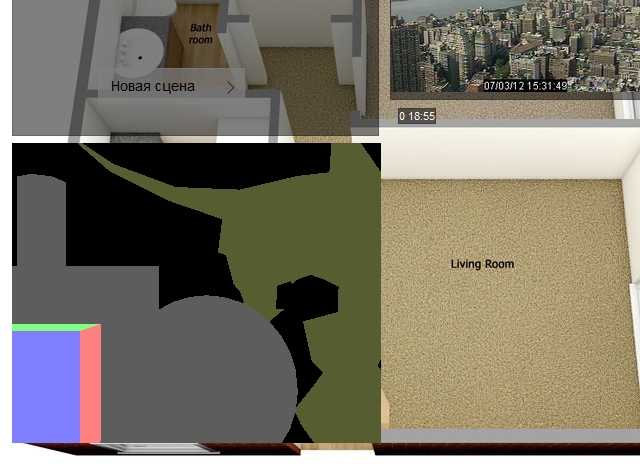

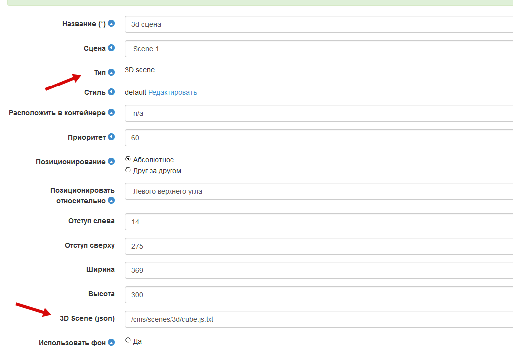

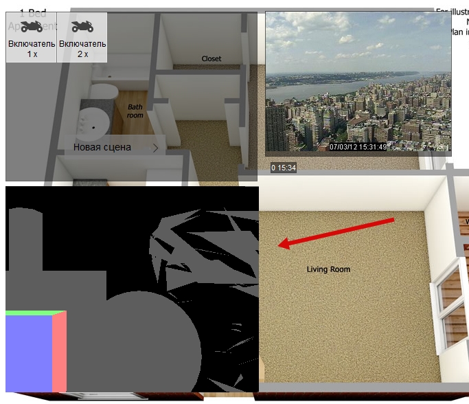

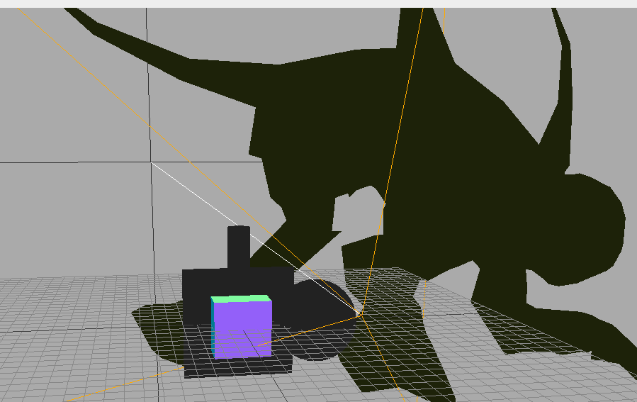

Небольшое обновление -- таки разобрался с загрузчиком сцен. Пришлось половину переписать и, можно сказать, что основа есть -- сцены созданные в редакторе ThreeJS можно загружать в сцены MajorDoMo. Подгружаются камеры, свет и бОльшая часть примитивов (пока не все). С загрузкой сложных объектов пока есть проблемы -- они частично грузятся, надо разбираться что не догружается -- скорее всего плоскости (faces), т.к. вершины и линии загружаются нормально.
Список задач на будущее:
* Добиться нормальной загрузки сложных объектов
* Начать работу с динамикой (изменение свойств объектов, смена камер и т.п.)
Несколько картинок для разнообразияПоказать
В редакторе:
Добавление сцены через админку:
Вывод 3d-сцены внутри обычной:

Так-с, не мог успокоиться, пока работает на половину, так что ещё небольшой прогресс -- нормально загружаются сложные объекты из редактора, со всеми плоскостями и цветами
