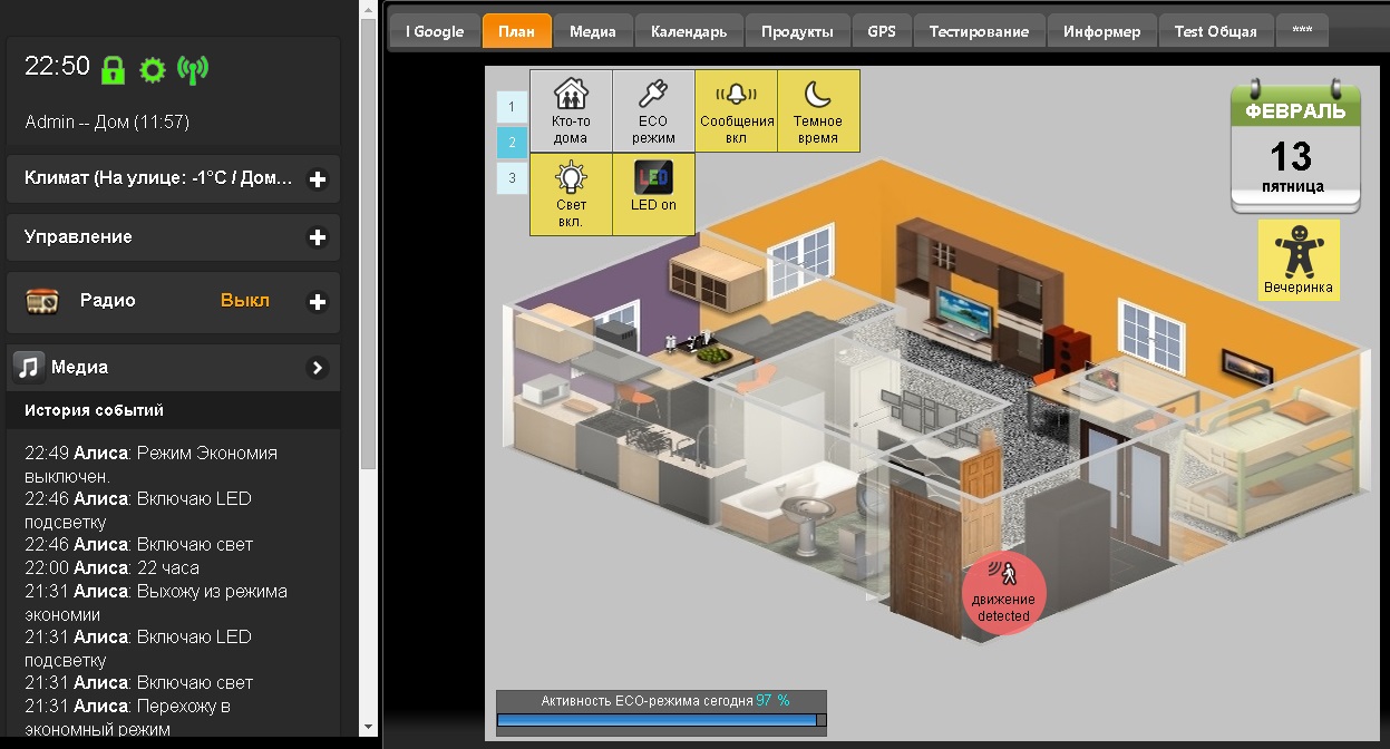

А вот мой вариант использования новых элементов сцены :) Все индикаторы и выключатели на данный момент только для красоты :) на проекте не так давно, поэтому только учусь!!!
P.S. Ну и раз уж сегодня пятница 13, не мог не добавить элемент вечеринки под календариком :) :) :)

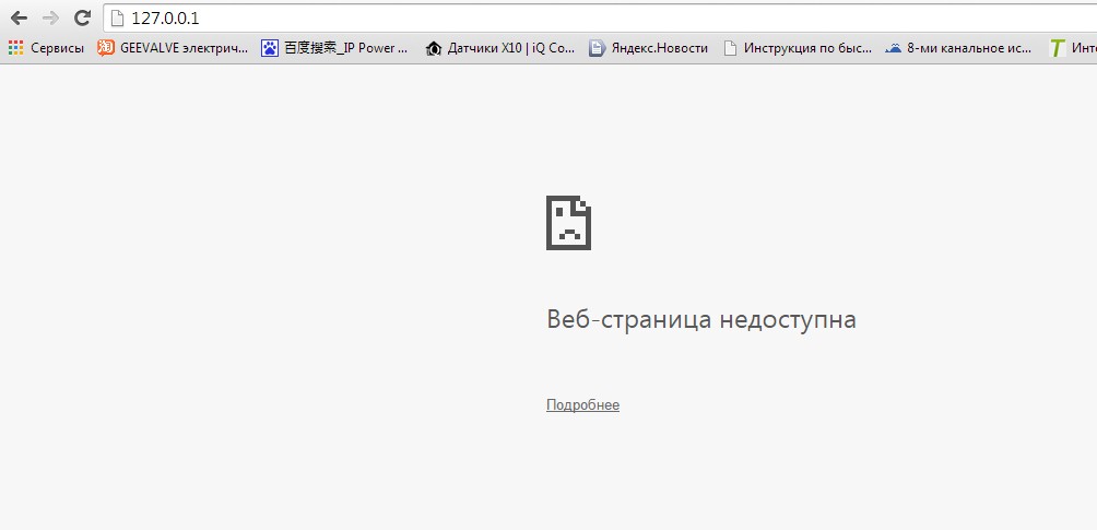

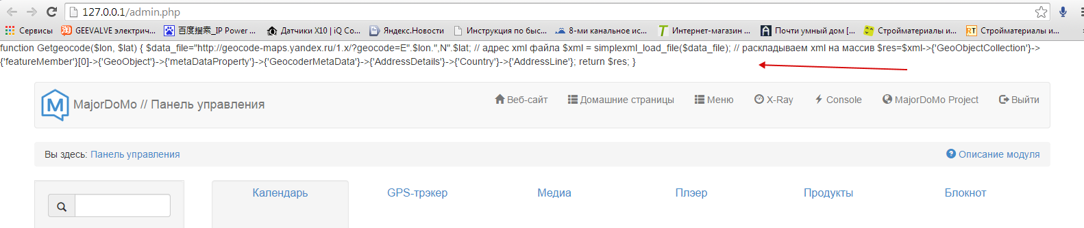

как только ложу в папку lib файл myfunction.php c содержимым
function Getgeocode($lon, $lat) {
$data_file="http://geocode-maps.yandex.ru/1.x/?geoc ... .",N".$lat; // адрес xml файла
$xml = simplexml_load_file($data_file); // раскладываем xml на массив
$res=$xml->{'GeoObjectCollection'}->{'featureMember'}[0]->{'GeoObject'}->{'metaDataProperty'}->{'GeocoderMetaData'}->{'AddressDetails'}->{'Country'}->{'AddressLine'};
return $res;
сразу в панели управления вот это
http://c2n.me/3crDKxJ.png
и главная страница не грузится
http://c2n.me/3crDNQI.jpg
убираю все начинает работать

Виталий, поставь в начале файла первой строчкой
<?php
может в этом дело
Vit
Сообщения: 867
Поблагодарили: 78 раз
Re: стили для элементов сцен
Сообщение Vit » Сб фев 14, 2015 9:10 pm
sergejey писал(а):Виталий, поставь в начале файла первой строчкой
<?php
может в этом дело
да в этом, спасибо Сереж...
