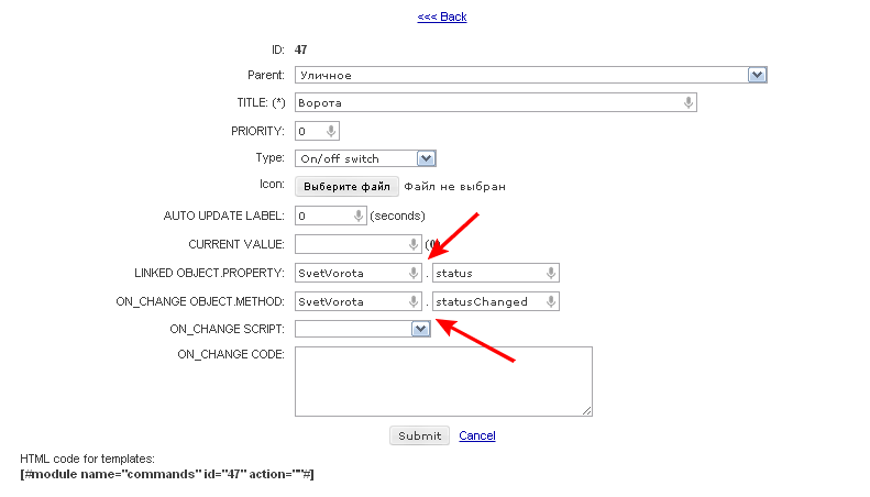

Вот в этом сценарии используется похожее что-то: http://smartliving.ru/Main/DevIpPower9223
В частности вот настройка элемента управления со связанным объектом (и свойство и метод):
