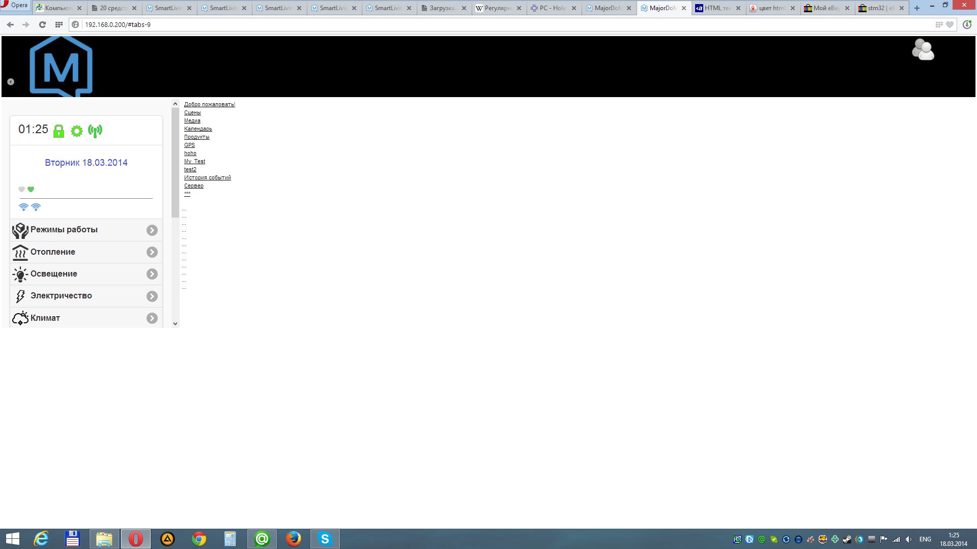

а у меня все вот так вот получилось :lol:
просто скопировал в template_alt и переименовал в default.html

Просто скопировать — мало, нужно ещё скопировать из вашего default.html весь js код. Только аккуратно! Ничего не забыть и ничего лишнего не захватить.

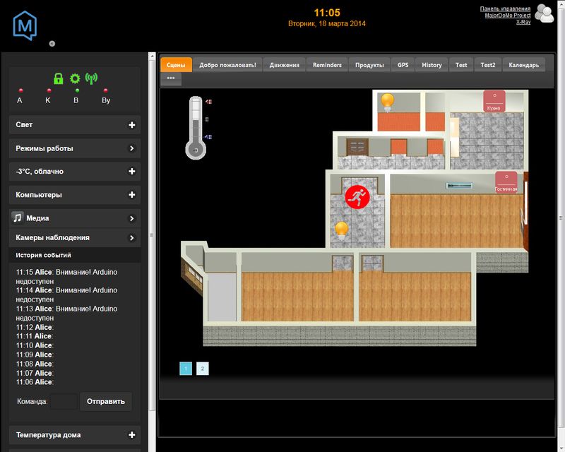

У меня нормуль, теперь дизайню верхнюю панель ;)
А можно как-то убрать или изменить вид скроллера между панелью меню и основным окном? А то он один белый.

Да, там ещё 2 скроллера справа, которые живут своей жизнью, но это часть общего шаблона, куда я не лазил.

Скрол можно сделать более симпатичным.
В общих стилях прописать
::-webkit-scrollbar {
height: 12px;
width: 10px;
background: #222;
::-webkit-scrollbar-thumb {
background: rgba(200,200,200,1.5);
/*border: white, solid, 1px;*/
::-webkit-scrollbar-corner {
background: #6d6e72;
настроив под себя. Также данная возможность под webkit (Google Chrome) под Mozilla тоже возможно
http://codemug.com/html/custom-scrollbars-using-css/
