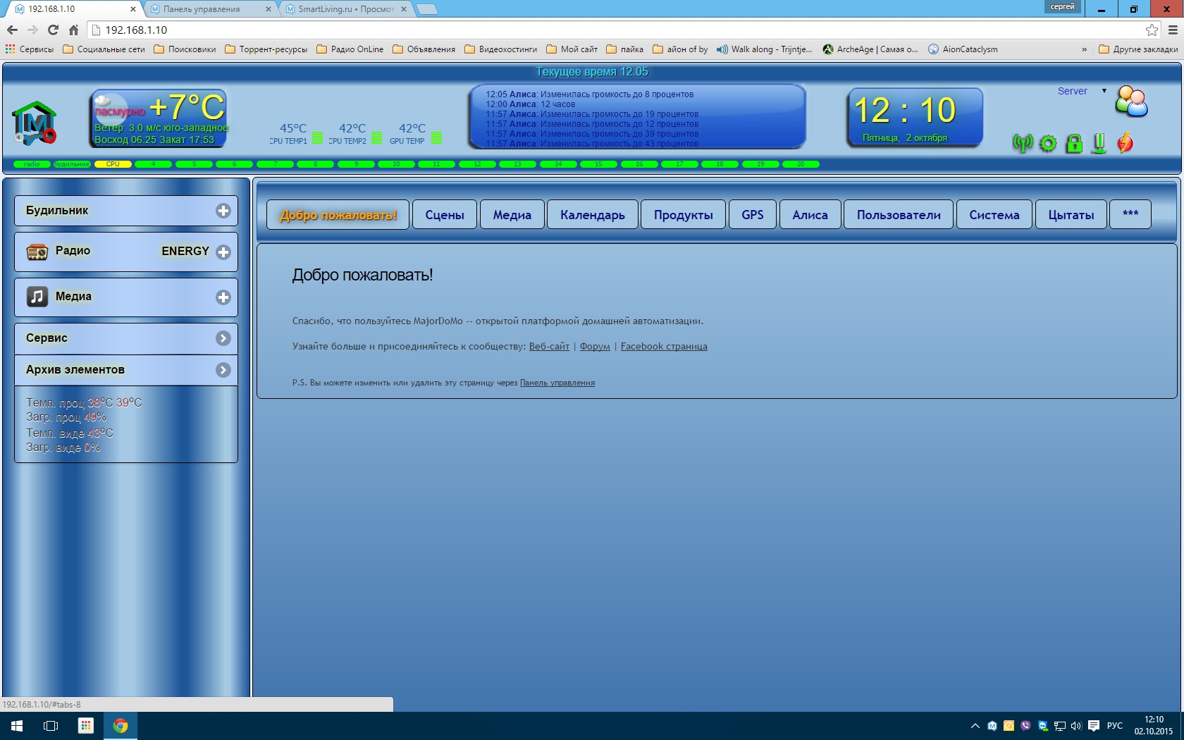

Сообщение sega6549 » Пт окт 02, 2015 12:13 pm
как вам? все слизано, все скопировано и немного подправлено)))

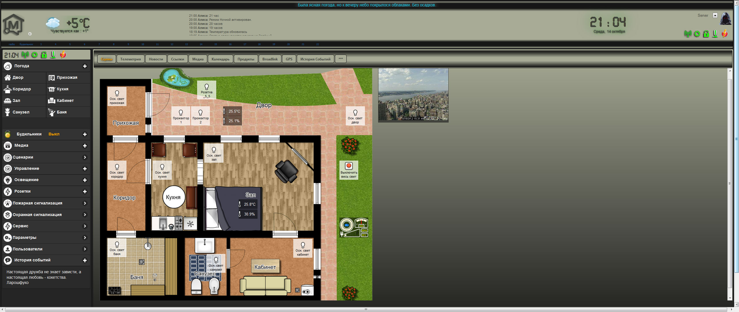

Сразу, хочу выразить огромную благодарность всем кто принимал участие в создании дизайна, и в особенности foxvlad за прекрасное меню.
Хочу поделиться своим вариантом, может кому будет интересно. За основу взял гамму реального LCD дисплея.
templates_alt http://zalil.su/6487313 (к сожалению сюда выложить не получилось, тяжеловат), только одно маленькое но. Шаблон заточен под 29 дюймовый монитор с разрешением 2560x1080.
Немного в сторону. Листая форум я наткнулся на две ветки в одной обсуждался USB девайс от Борислава (Denkovi.com) у меня немного другой а в частности DAEnetIP2, я его завел на MajorDoMo, вдруг у кого есть подобный, обращайтесь, помогу. И вторая ветка это вопрос по устройствам от Broadlink. На данный момент найден несложный обходной путь (через мосты), завести все это дело на MajorDoMo. Всем кому интересен данный вопрос рекомендую взглянуть на нашу ветку http://4pda.ru/forum/index.php?showtopic=573779&st=2420 (даю последнюю страницу, несколькими страницами ранее есть все расклады). Еще раз хочу поблагодарить всех кто активно участвовал в разработке замечаельного проекта MajorDoMo и особая благодарность Автору, Спасибо Сергей.
