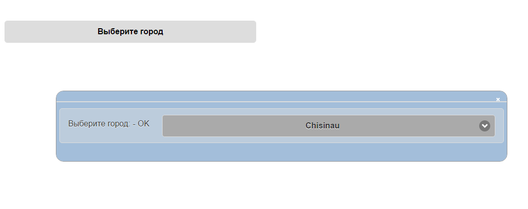

Подскажите пож.
Я создал сцену и на ней кнопку "выберите город"
При нажатии на нее открывается всплывающее окно с выбором города
по ссылке /popup/scenes/17.html
как сделать чтоб после выбора города окно само закрывалось без того чтоб нажимать на крестик

Дело в том, что у меня на сцене должны стоять два зависимых селекта типа country и sity.
ПОСЛЕ выбора страны первый селект формирует список городов для этой страны и сохраняет их в переменной main.sity
В поле выбора второго селекта я вставил эту переменную %main.sity%.
Но для того чтоб они туда загрузились нужно обязательно перезагрузить страницу или селект. т.к. я не знаю как подгрузить их динамически без перезагрузки то придумал всплывающее окно.
Так оно все работает но надо вручную закрывать окно.
И я подумал может вставить в первый селект код закрытия окна,чтоб он после выбора сам закрывал свое окно,
но не можу не хватает знаний.
Оба селекта сформированы в меню и подгружаются на сцену кодом.
Прошу помощи у ГУРУ

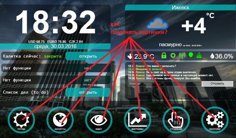

Vovix подскажите можно ли поменять картинки в круглых кнопках вызова. Спасибо :roll:
sega6549
Сообщения:535
Зарегистрирован:Чт авг 20, 2015 11:32 am
Откуда:Ярославль
Благодарил (а): 61 раз
Поблагодарили: 75 раз
Re: Дизайн сцен 2
Сообщение sega6549 » Вт апр 19, 2016 7:38 pm
utia38 писал(а):Vovix подскажите можно ли поменять картинки в круглых кнопках вызова. Спасибо :roll:
тут глянь, https://youtu.be/GWHFWvmO9mc думаю понятно будет та описано более менее подробно как поменять как заставить крутиться, и немного про векторную графику

adzam писал(а):Подскажите пож.
Неужели никто не знает,а я считал что только я слабак в програмировании...
