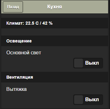

День Добрый!
Помогите с меню в интерфейсе МЖД
скрин меню
как можно сделать надпись и кнопку выключателя на одном уровне.
Заранее спасибо за помощь.

Сообщение nick7zmail » Пн янв 18, 2016 10:18 am
VGorokhov писал(а): как можно сделать надпись и кнопку выключателя на одном уровне.
Ответ 100% есть на форуме. Неоднократно натыкался на него... Но поиском как то не смог найти))) Так всегда...когда не надо - под рукой...когда надо - фиг найдешь.

Сообщение kawkay » Пн янв 18, 2016 1:13 pm
при создании выключателя в графе Название (*): вставляем <span style="float:right; padding: 12px 0 0 0;">Свет спальня<span>
