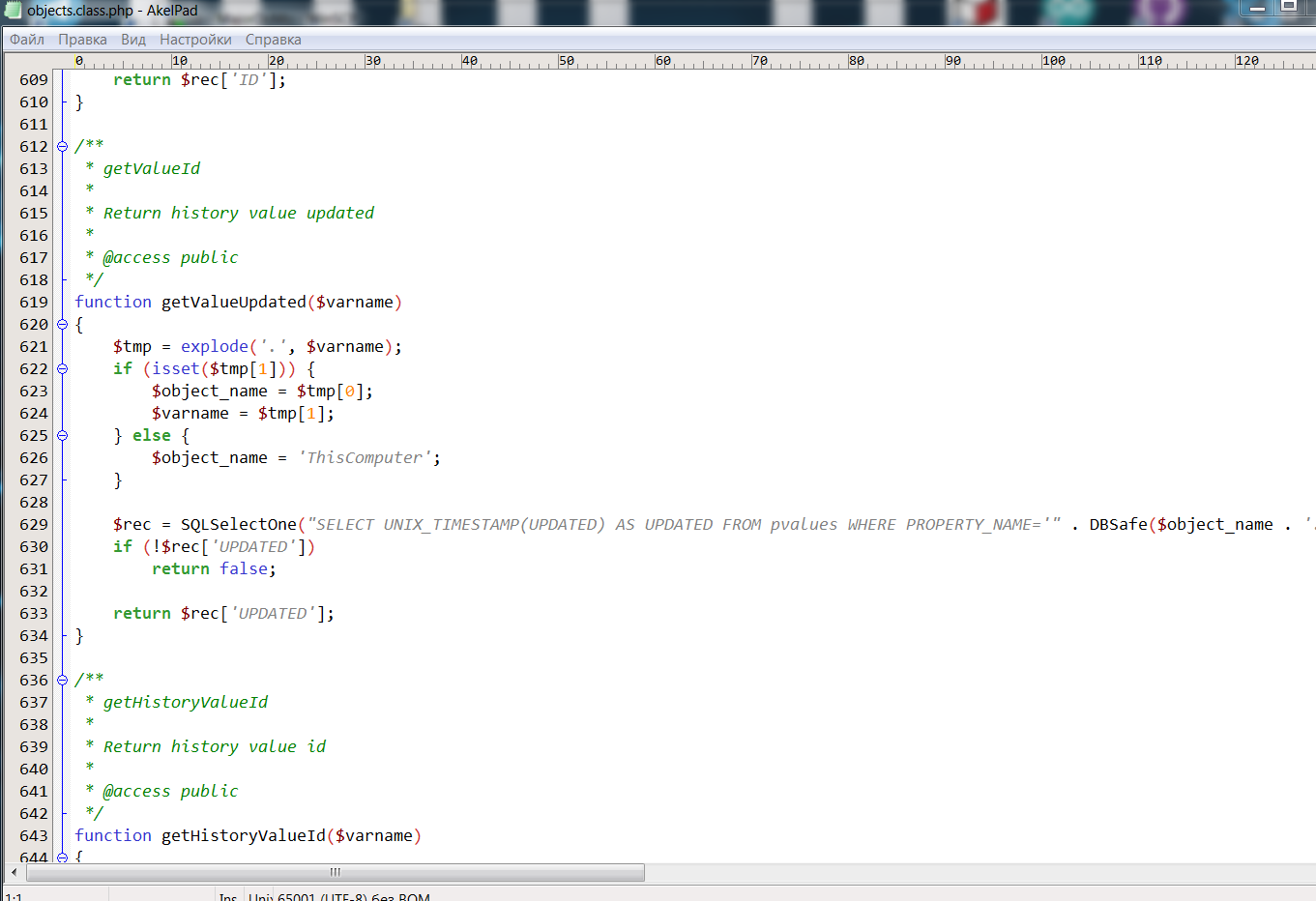

Пн авг 15, 2022 10:01 pm
А что на счет функции? Правильно ли я понимаю связки таблиц? У меня сейчас всё берется сразу из pvalues по PROPERTY_NAME, длинный путь получения свойства objects>properties>pvalues не выполняется. Колонка PROPERTY_NAME заполнена у всех.
ну у меня всегда сразу создается верная запись в пропнейм и вообще эта строка в пвалуес
как и не может быть точки в имени свойства или объекта (проверь кст создав такое ;) ) или в единственном месте где такое юзается убрано класс.объект.свойство
у меня ядро мдм очень отличается во многих мелочах и не только ¯\_(ツ)_/¯
п.с. у меня все таблички бд в памяти и к выше мне без разницы откуда читать кеш_валуес или пвалуес
для виндовс с хдд будет разница
Bagir
Сообщения:1615
Зарегистрирован:Вт сен 17, 2013 6:46 pm
Откуда:Ярославская область город Углич
Благодарил (а): 212 раз
Поблагодарили: 375 раз
Re: Время изменения свойства
Сообщение Bagir » Пн авг 15, 2022 11:53 pm
Logrus писал(а):
Пн авг 15, 2022 11:05 pm
Несколько лет назад с этим точно были проблемы. Но на сколько я знаю всё уже давно исправлено.
У меня тоже этот вопрос был. Но сделал по аналогии со штатными.
Вот про это и подумал
Сообщения:2113
Зарегистрирован:Пт апр 07, 2017 12:20 pm
Благодарил (а): 317 раз
Поблагодарили: 466 раз
Сообщение Logrus » Пн авг 15, 2022 11:58 pm
создай классовое свойство и покажи отсутствующие записи в пвалуес на него, пока не сделаешь сг их не будет
не исправлено до конца, сейчас ситуация есть объект, есть классовое свойство, но нет записи в пвалуес на него пока не было сг
что тоже приводит к ошибкам
https://github.com/sergejey/majordomo/b ... s.php#L958
если сразу создавать записи, то не было б ошибки эти долгие годы, и вообще бы иначе не нужен как и проверка наличия пропнейм, т.к. уже все создано
Точно, теперь до конца вспомнил эту старую тему. Было большое обсуждение. Спасибо.
