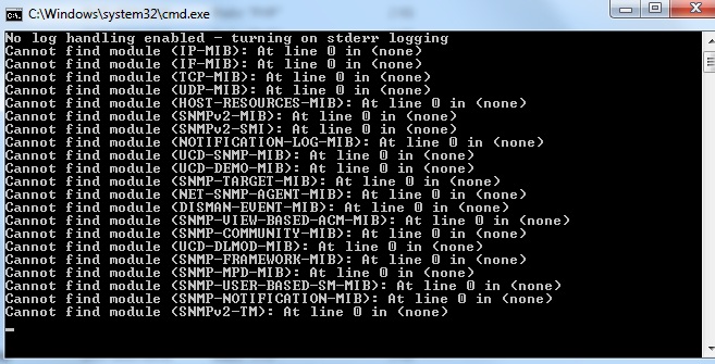

Что то не очень получается ловить TRAP пакеты. Батник такой:
@echo off
c:
cd \_majordomo\htdocs\scripts
..\..\server\php\php.exe snmp_trap_daemon.php
goto 1
Есть у кого настроенный "трапоприемник" ?
Благодарил (а): 76 раз
Поблагодарили: 1559 раз
Re: Взаимодействие по протоколу SNMP
Сообщение sergejey » Пн авг 10, 2015 3:27 pm
