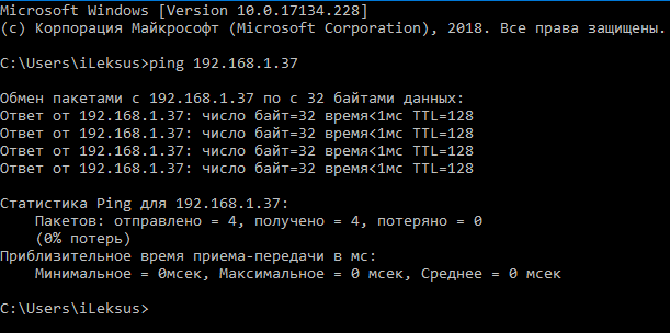

Судя по логу, система у вас запустилась и должна работать. Почему не работает я сказать затрудняюсь. Могу предположить что дело может быть в каких-то проблемах с сетью, неисправном сетевом шилде или неправильно подключённом модуле nRF24L01. Но это только предположения, возможно дело и не в этом.
Для начала попробуйте попинговать IP адрес.

Отлично. А зачем он включен программно, если его нет физически?Nrf физически не установлен
- Сообщения: 72
- Зарегистрирован: Пт янв 13, 2017 11:48 pm
- Благодарил (а): 6 раз
- Поблагодарили: 3 раза
Re: Об MQTT(для svetozar161)
Да блин, как-то тыкал все подряд от отчаяния))Отлично. А зачем он включен программно, если его нет физически?
з.ы.
Все заработало! Оказалось дело в кардридере. Сегодня как раз приехал второй, маленький, без чипа и питается напрямую 3.3в Так что кто будет заказывать берите этот - он точно работает. Итого имеем рабочий сервер на Меге+ быстрый LAN на W5500 и мини кардридер)) Спасибо создателю софта большое! Теперь осталось разобраться с чтением моих датчиков, посылкой состояния пинов AMS на мажордомо и термостатом для котла. Буду дальше курить мануалы))
