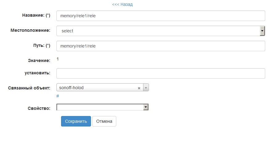

все работает, проверил. я так понимаю,memory/ИМЯ РЕЛЕ/rele с 1 надо только один раз отправить (фото приложил). режим памяти проверить, только экспериментально (вкл/выкл из сети) ?
Да. Только один раз.
Всё верно. Из розетки выдернуть.
