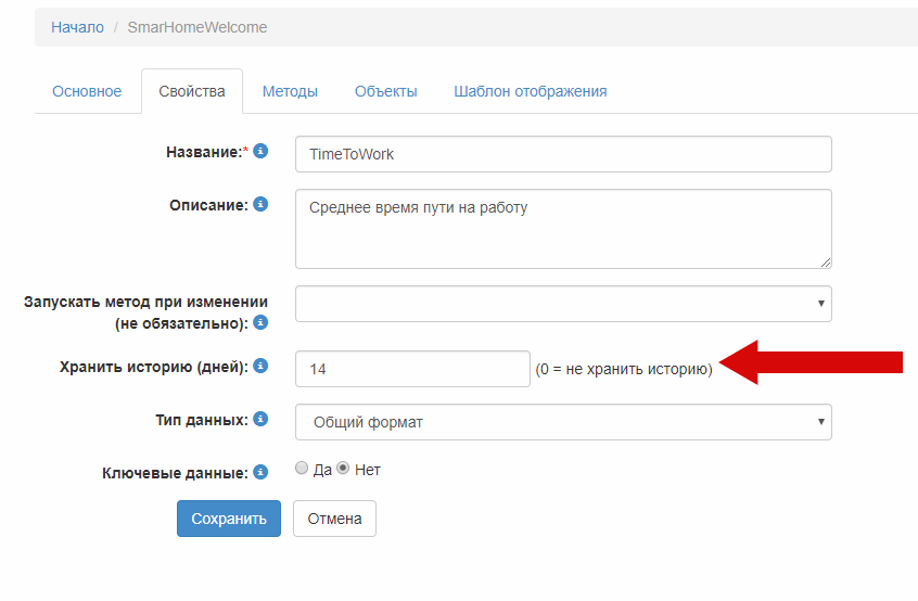

slgeo писал(а):Это по всем значениям в истории. А зимой чаще дольше едешь до работы, чем летом. А во-вторых, когда накопится много записей - нагрузка лишняя на сервер МД.
Тогда лучше getHistoryValue
$avgtime = getHistoryAvg("DrivingToCar.TimeToWork", strtotime("-7 day"));
ищет только 7 дней плюс хроню историю 14 дней (на всякий случай с запасом, кто знает что я захочу завтра :))
