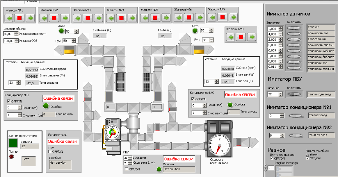

Железка: Windows 7 ebmedded на системе с intel atom 1.33 GHz (2 Гб ОЗУ).
Архитектура не оптимальна, но и задача не тривиальна. Эта же железка через MQTT передает-принимает 100 переменных загружая ЦП не более чем на 10% (с отображением на дисплее и учитывая алгоритмы управления, опрос modbus шины и прочие пересчеты напряжений в градусы).
Просто попробовал, добавил 100 переменных. Промышленные скады не подходят для умного дома, нет http интерфейса, дизайн конца 90х... это интерфейс для отладки:
