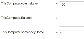

Создал сценарий с проверкой баланса и записью результата в ThisComputer.Balance
include_once(ROOT.'lib/hardware/smsgw.php');
 $res=sendUSD("*100#");
 if (preg_match('/(\d+,\d+)/is',$res,$m)) {
  $balance=floatval(str_replace(",",".",$m[1]));
  sg('ThisComputer.Balance', $balance);
say("Баланс ".round(gg("ThisComputer.Balance"))." рублей");
И снова молчание. Запрос на баланс *100#
Что я делаю не так? =)
