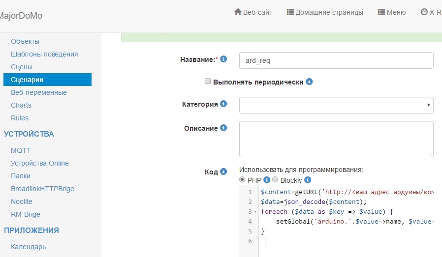

А скрипт, который я накидал, когда про json писал - просто оставляете без изменений.
$content=getURL('http://<ваш адрес ардуины/команда на запрос json>', 0);
$data=json_decode($content);
foreach ($data as $key => $value) {
    setGlobal('arduino.'.$value->name, $value->val);
Вбиваете его либо в сценарии, либо в любой метод любого объекта, и пробуете запустить. Главное, чтобы в объектах был объект "arduino". После запуска скрипта заходите в свойства объекта ардуино - и смотрите у него в свойствах - должны появится значения. Если всё появилось - настраиваете, к примеру, ежеминутный запуск этого скрипта, или как вам надо - хоть каждые 5 секунд.

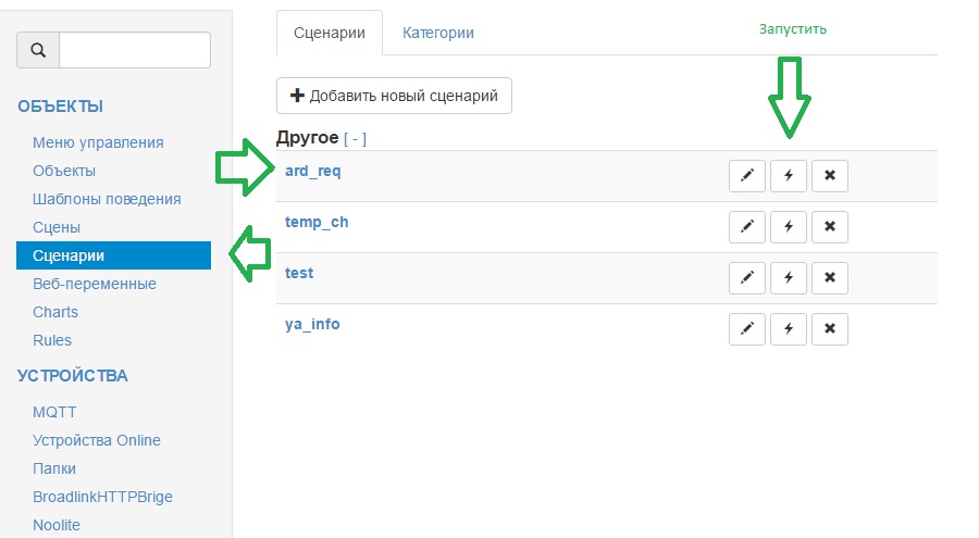

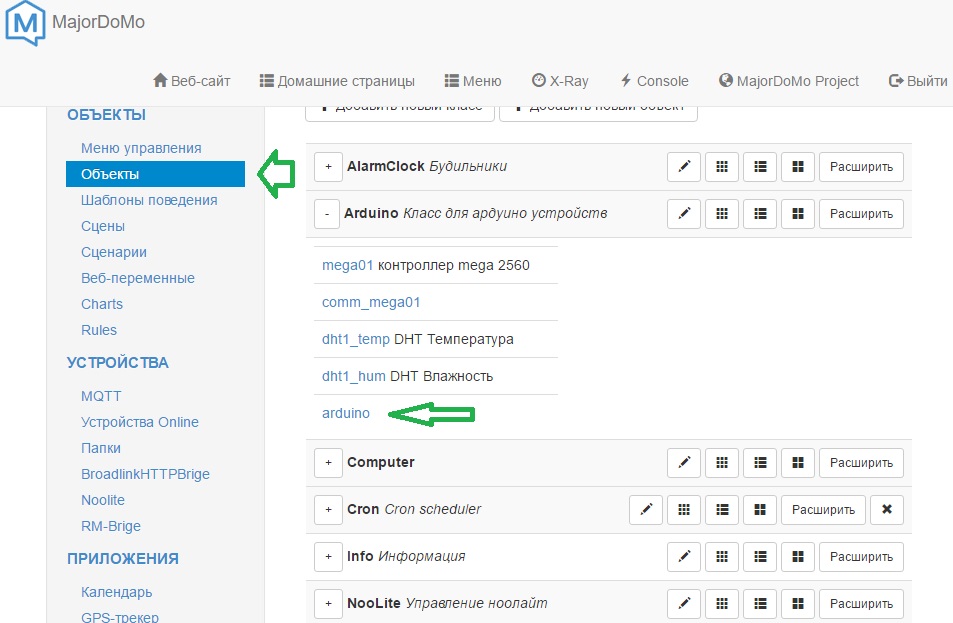

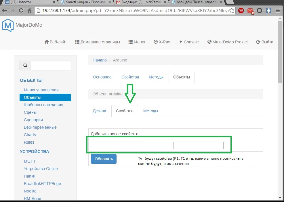

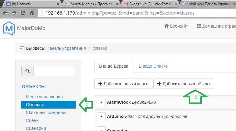

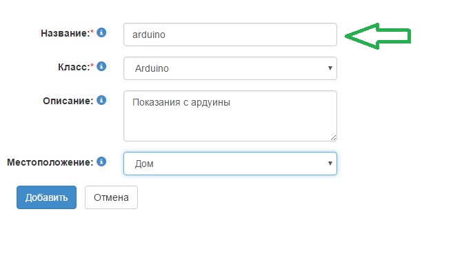

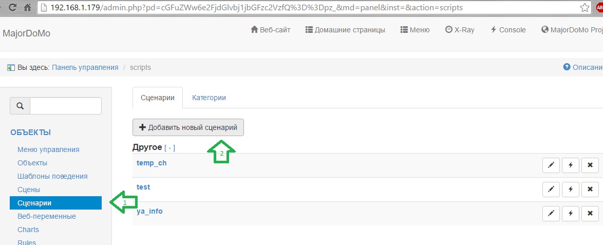

Не в свойство а в метод. Начните со сценария. Скрины во вложении...не знаю, как еще объяснить))
Скрины

Сообщение Sergey2055 » Ср сен 14, 2016 8:02 am
Добрый день. Пардон немного ошибся конечно не в свойства а в методы. Теперь наглядно все понял, а я думал ваш код в MD надо вбивать в метод конкретного объекта и так для каждого. Ну теперь все понятно, спасибо. Я просто не селен в таком рода программировании, изучаю по возможности. Сейчас буду пробовать. Нашел подопытную дуину.
